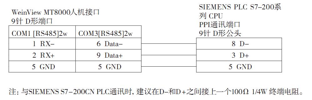

威纶MT6056i和西门子s7-200通讯线怎么做,还有应该用触摸屏的COM1口还是COM2口?谢谢!
希望各位多多指点。谢谢!

在软件中设置,在实际接线时与之对应即可,灵活设置
