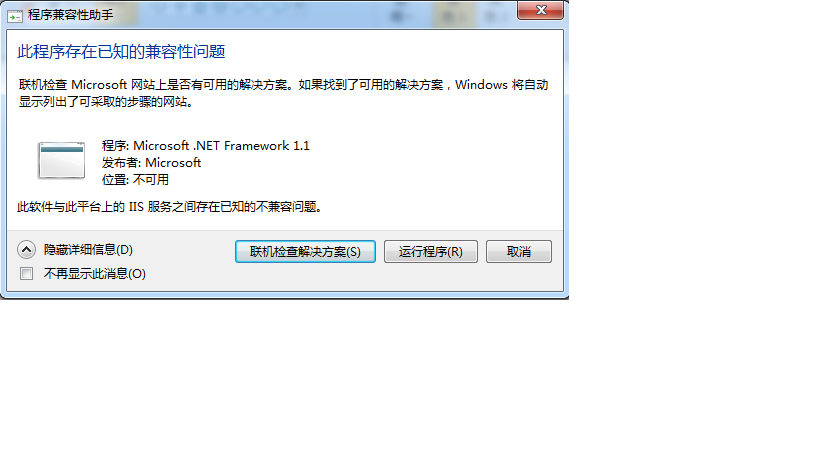

我的W7笔记本怎么装不上CX-ONE 4.27,装了几遍都装不上,总提示需先手动安装sp1的什么内容,但是总有装不上,请高人指点!

需要安装microsoft.net framework 1.1 sp1组件。
好像现在的笔记本自带的或安装其它大型软件安装的组件都会比以上的版本高,所以CX-ONE会有提示。
安装完以上版本的组件,即可继续CX-ONE427安装进程。
图片为不同时间安装的两份组件,1.1的是安装CX-ONE 4.27时安装的,由omron自带。

我的装microsoft.net framework 1.1 sp1时装不上,不知是怎么回事

不能安装,总有个提示之类的吧
先装microsoft.net framework 1.1 ,
然后安装microsoft.net framework 1.1 sp1

那两个不一样嘛

安装时出现下图
