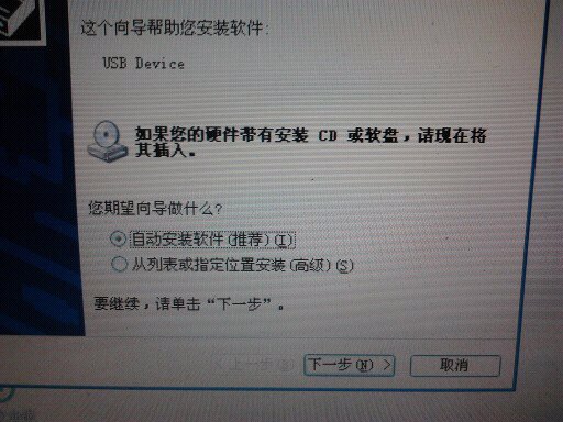

GX WORKS2用USB连不上Q系列PLC 。提示驱动安装不成功。 有哪位朋友告诉我怎么安装吗?别喷小弟啊,真的不知道怎么安装

选择USB的驱动路径,路径在你的编程软件的安装目录内。

这问题经常有人碰到
一般驱动在:
C:\MELSEC\Easysocket\USBDrivers\

USB驱动要先安装

安装目录下 如:C:\MELSEC\Easysocket\USBDrivers\
没有安装的应用程序
是什么原因???
我的问题和楼主一样的

装驱动就OK了
