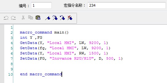

求高手指点,编译怎么过不了?

我等了几个小时也没有收到邮件:我来详细给你讲一下首先看一下系统参数里面HIM的名称与PLC的名称
我在上传一个宏的图
这个宏:
macro_command main()
int Y ,FG
GetData(Y, "Local HMI", LW, 9200, 1)
GetData(fg, "Local HMI", LW, 9200, 1)
SetData(Y, "Local HMI", RW, 1500, 1)
SetData(FG, "Inovance H2U/H1U", D, 500, 1)
end macro_command
我给你解释一下这个宏的意思
把HMI的LW9200的值赋给 Y与FG中间变量
然后把Y的值赋值给 HMI的 RW1500
FG的值赋值给PLC的D500
注意的是:宏中出现的设备名称必须和系统参数里保持一致
本人表达能力有限,请各位包含,如有错误请指正。
