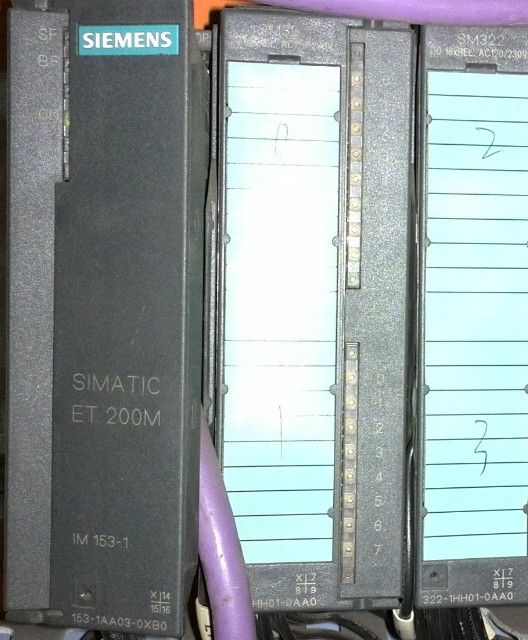

这个模块里面也有程序?也需要编程?ET-200M

这是 挂在PROFIBUS下的站点啊 后面组态的是5个 16点输出模块
这也算是一个 CPU吗?
我看这个硬件 好像就是一个借口模块嘛
6ES7 153-1AA03-0XB0
用于 S7-300 SM、FM 350 到 FM 352、FM 355、CP 340 到 CP 343-2 的总线接口模块,
可进行热插拔,横向通讯时具有发送功能

这个是一个远程站,不是CPU。

这是一个从站,程序和CPU在主站里。
