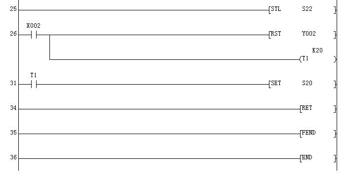

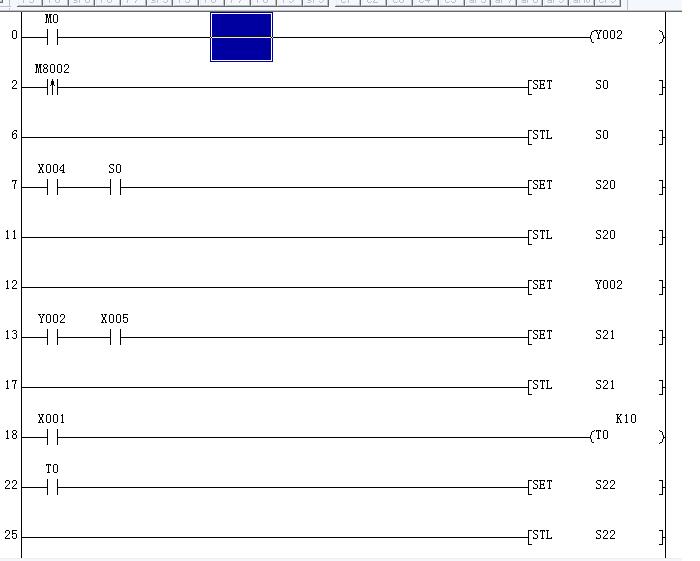

M0为触摸屏上的按钮.Y2在S20处置位  ,为什么转到S21时Y2复位呢?
S21处并没有对Y2有任何操作
奇怪了了???

M0状态不能保持,导致Y2每个扫描周期扫到第一步都会因M0条件不满足而置OFF。
只有步进程序到S20时才有SET指令将其置ON。
说明0~1STEP不属于步进程序,它在每个扫描周期都有效。

我把 LD M0 OUT Y2 放在S0后面,Y2也会复位掉

程式的運行是  由左而右   由上而下
依你程式的寫法
初始脈波8002     執行  第0行-->S0 -->END
條件成立X4  S0     執行  第0行-->S20-->END
條件成立X5  Y2     執行  第0行-->S21-->END
條件成立T0           執行  第0行-->S22-->END
條件成立T1           執行  第0行-->S20-->END
重複 S20~S22  每一次掃描第0行都會被執行
0          當M0=ON   Y2=ON       M0=OFF  Y2=OFF
7~12    執行S20
12        SET Y2   --->強制Y2ON
           (例 0      M0=OFF---->Y2=OFF
                 12    SET Y2------->Y2=N0
                  36   END    --------->Y2=ON )
13~18  關閉S20  執行S21
            Y2並沒有強制 ON  或 OFF
            因此 Y2 會依M0的ON  / OFF  而決定最後輸出是 ON/OFF

    一句话,y2双线圈

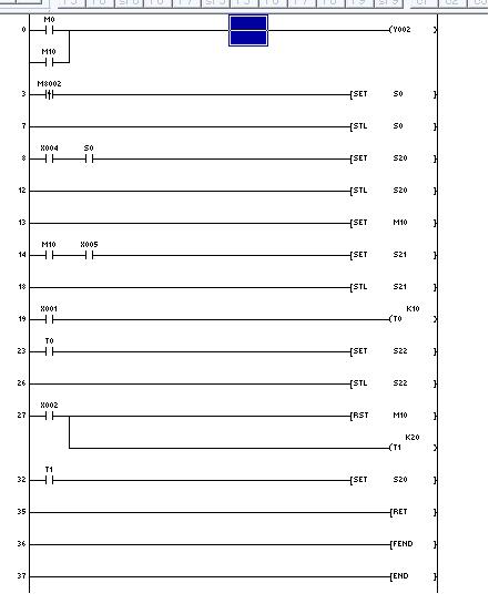

    这样可以解决这个问题,用M10来驱动Y2

    双线圈,9楼正解

    第一条改为 LD M0 SET  Y2  就行了
