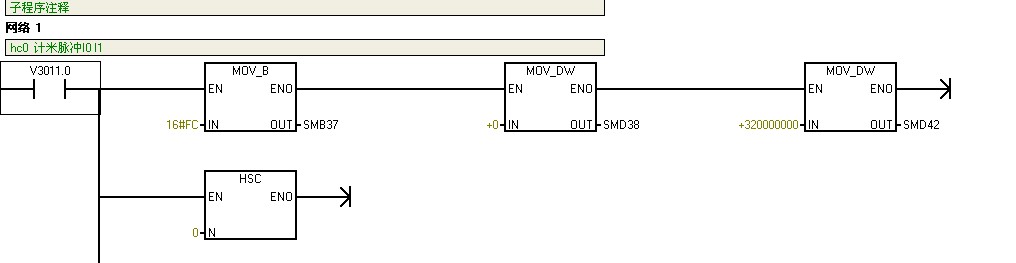

如:高速端口已经在初始化程序中启用,现在怎样编写暂停程序,也就是需要计数的时候开启,,不想计数的时候暂停技术??求助啊‘谢谢“
LD SM0.0
LPS
MOVB 16#FC, SMB37
AENO
MOVD +0, SMD38
AENO
MOVD +320000000, SMD42
LPP
HSC 0

HSC1/HSC2采用启动使能设置计数与否;
或通过修改当前值的办法,将暂停后的当前值改为暂停前的当前值。

解决好 三克油
