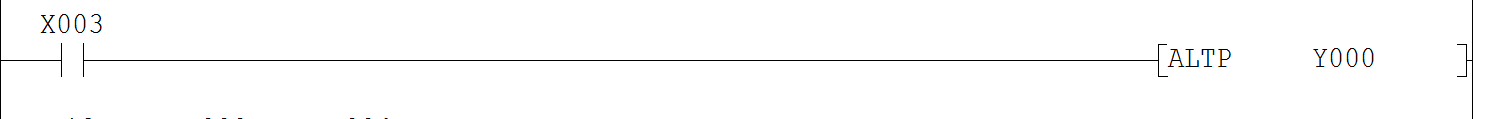

我想把里面的ALTP替换成别的可以这么做呢!就是个保持输出!然后当我再次输入的时候就断开输出!

可以的,方法也很多。本坛也讨论过
但是有方便指令为何不用

感觉指令重复太多了!!

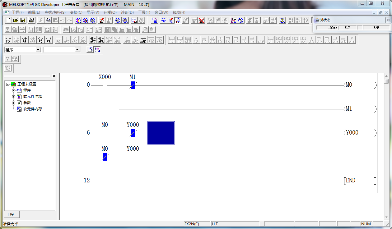

搞俩计数器容易理解些,挺适合你的

1.脉冲切换
2.计时切换
3.计数切换
还有循环,移位都可以实现的.
尝试多种方法实现一种功能,也是学习的好途径.

引用第7楼550374389于2013-03-24 22:08发表的 :
[attachment=102935]
可能要加微分指令,否则状态不稳定!!!
帮我看看我想把ALTP替换掉应该这么编!
