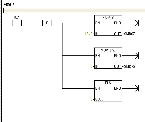

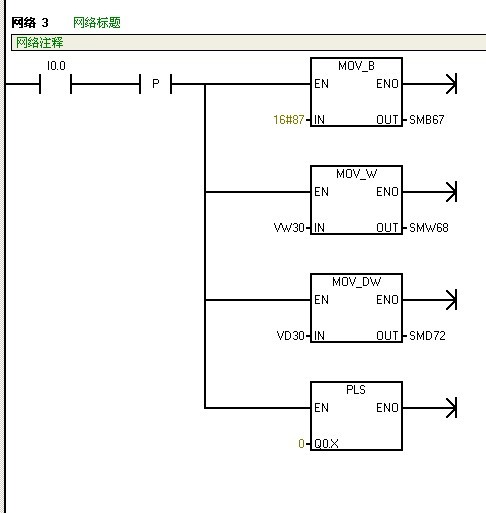

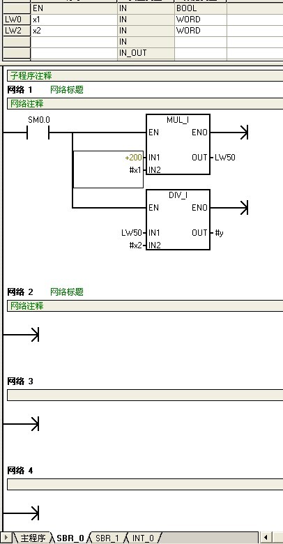

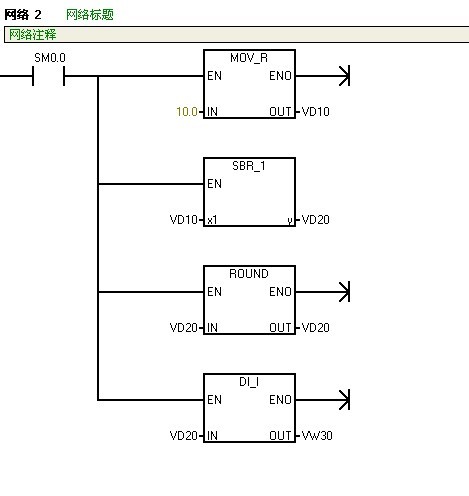

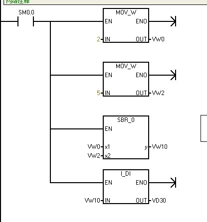

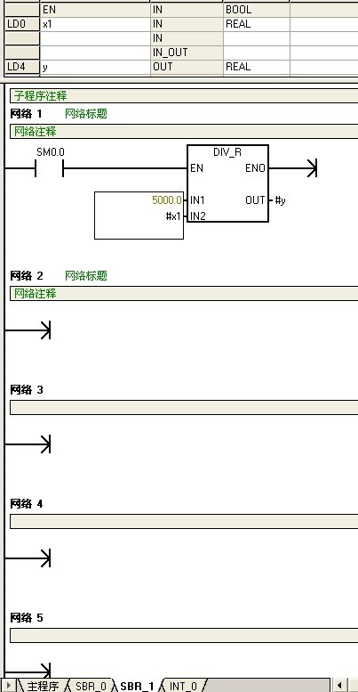

我刚写了个程序想通过设定高速脉冲个数和周期2个参数,改变高速脉冲输出,可是为什么Q0.0灯一直亮着.
刚学PLC,想弄一个调用子程序函数改变高速脉冲的两个重要参数(脉冲个数和脉冲周期)。到底该这么写好呢?。希望前辈们能帮帮忙,可以发我邮箱
