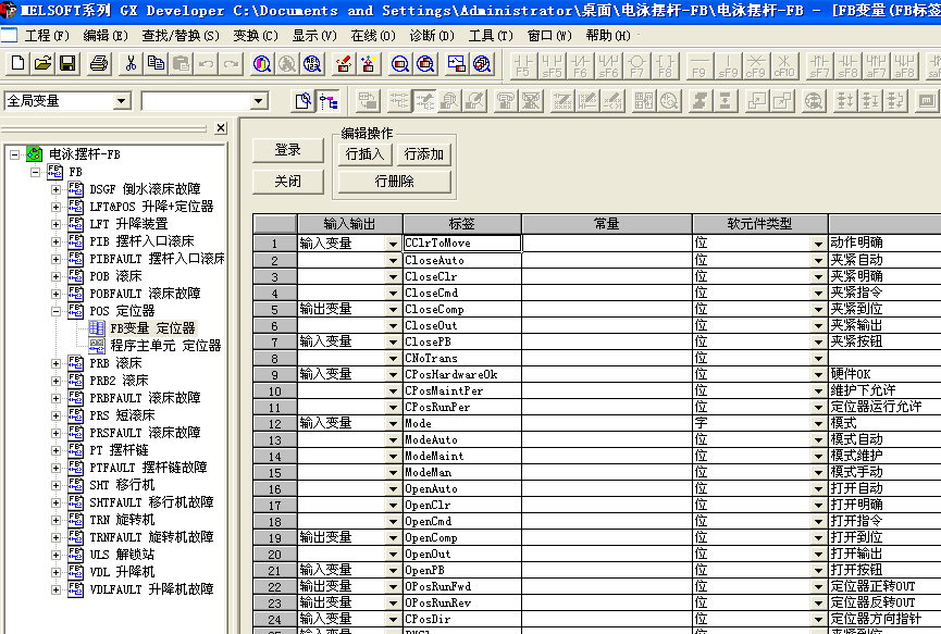

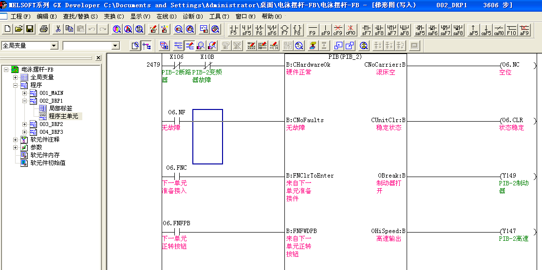

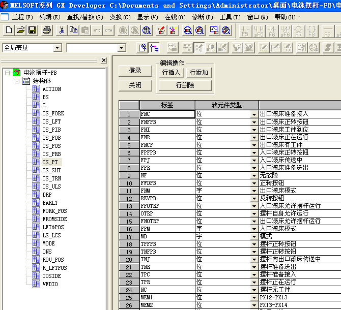

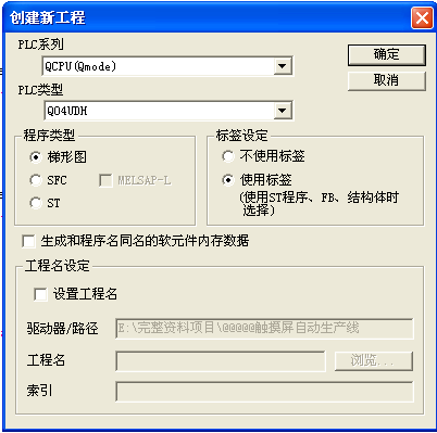

估计你也不知道啥叫功能块,,,,还是我来发点图吧
