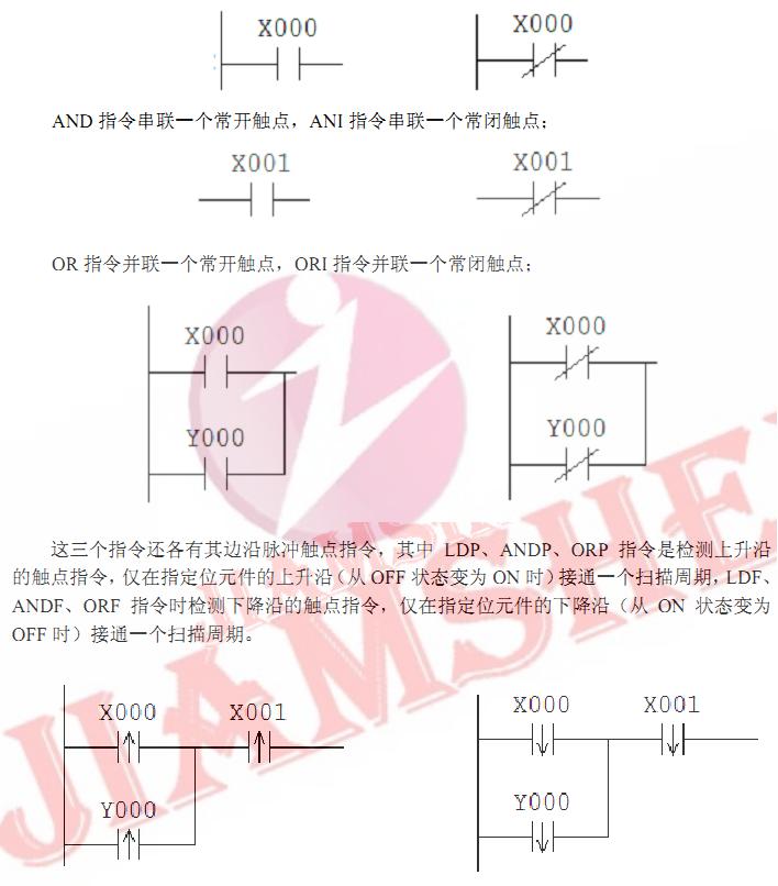

LD指令将常开触点连接到母线上,LDI触点将常闭触点连接到母线上;

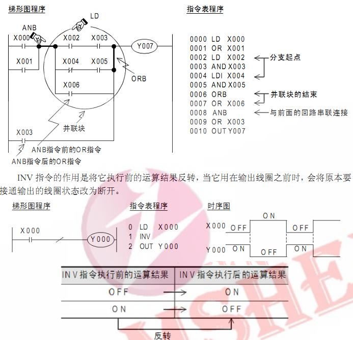

由二个以上的触点串联连接的回路叫做串联回路块,将串联回路块进行并联连接时,分支的起点使用LD或LDI指令,分支的结束使用ORB指令(串联回路块的并联连接)。
当分支回路(并联回路块)与前面的回路串联连接时,分支的起点使用用LD或LDI指令,分支的结束使用ANB指令(回路块的串联连接)。
ANB指令和ORB指令在梯形图编辑时不用专门输入,只需要线条连接正常梯形图就会自动生成该指令。该指令在语句表输入程序时才会用到,此时需注意指令在每个回路块结束后插入的位置。

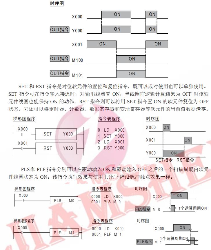

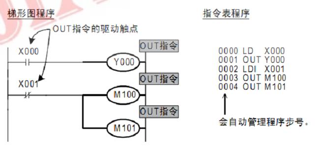

三、基本指令-输出指令[OUT/SET/RST/PLS/PLF]
OUT指令可对输出继电器(Y)、辅助继电器(M)、状态(S)、定时器(T)、计数器(C)的线圈进行驱动。对于FX3U系列PLC还可以直接指定数据寄存器(D)的位。

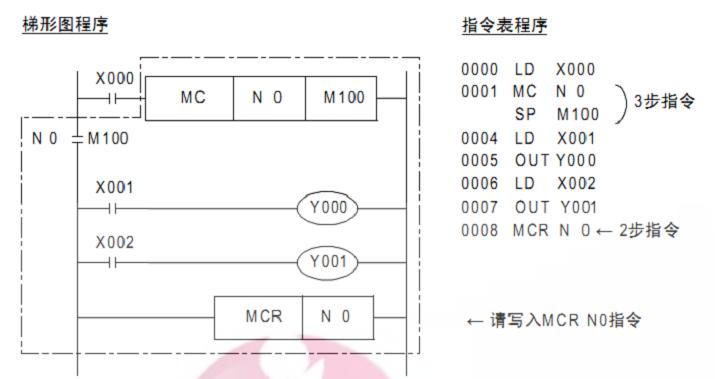

MC指令是和MCR指令成对使用的,执行MC指令后母线会转移到MC触点内,使用MCR指令可将母线返回主线上。
在MC指令和MCR指令之间的输出线圈只有在MC指令被驱动时才会执行各个动作(不需要触发条件的指令除外),当MC指令不执行时,其内部程序的输出线圈都相当于驱动条件为断开状态。
MC指令的结构为MC  Nn  Mn或MC  Nn  Yn,与之配对的MCR指令只需要编辑上对应的Nn编号即可。
MC指令内可以再包括MC指令,这种结构叫做嵌套。使用嵌套程序时,级别N的编号应该按照顺序增大,MCR指令则需从最大编号的嵌套级别逐级返回,否则它会忽略较大编号的嵌套程序。嵌套最大可以编写8级。
在GX Developer软件中写入模式下编辑程序时,MC和MCR程序之间母线上的Nn编号不会显示,但用Shift+F2键切换到读取模式后或者在切换到监视状态时就会显示出来。
NOP指令为空操作指令,PLC运行到该指令时会无视它的存在而继续运行。NOP指令会对程序的步数产生影响。但在梯形图中无法直观的看到NOP的存在,切换到语句表状态就能看到。

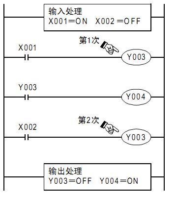

在顺控程序中输出线圈被多次驱动成为双重输出(双线圈),出现该情况时其触点状态以程序当前逻辑状态为准。两个或多个线圈的状态容易相互干扰,进而影响编程人员对程序执行结果的判断。
对于输出继电器而言,进入输出映像阶段时双线圈以最后的线圈状态为准,所以用GX Developer软件监控时可能会发现条件满足而没有输出的线圈。
