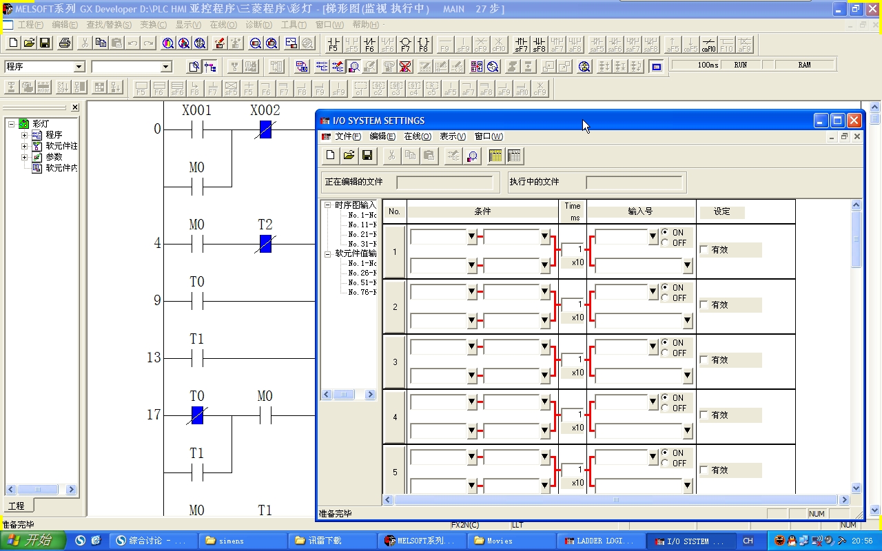

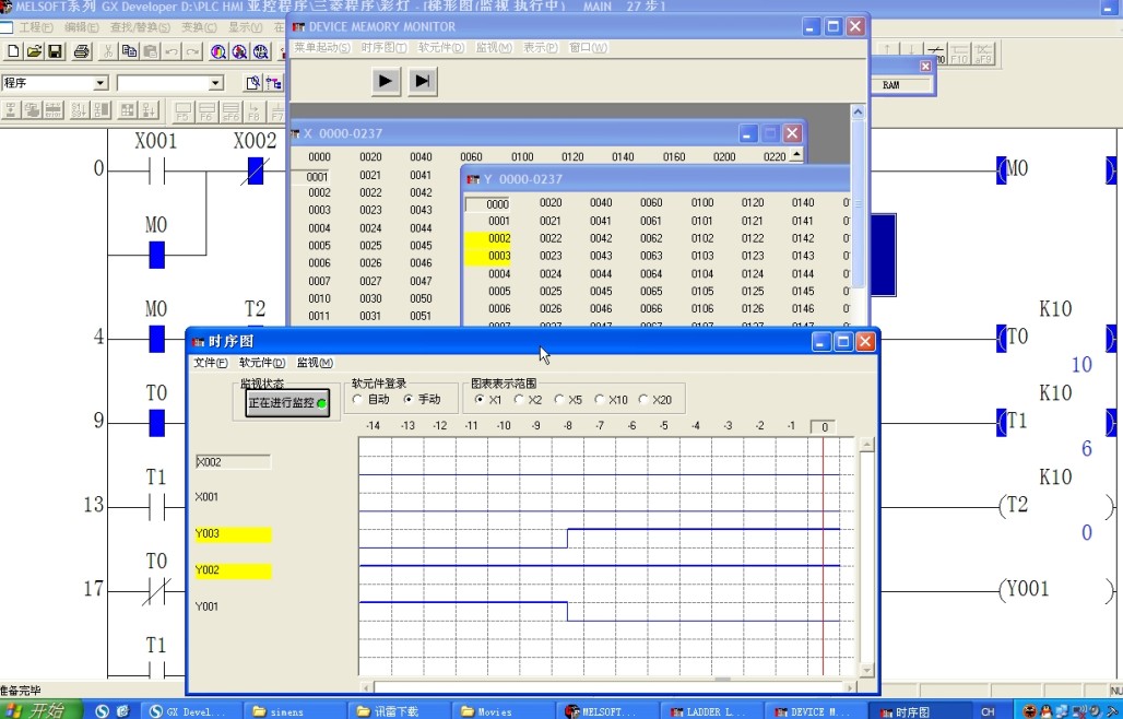

用一小段程序 视频展示GX Developer的优势
继电器内存监视(X Y M D T C) 而且是集中监视 开关量双击置位复位 这个 GX Developer 具有的功能
GX WORKS2是不具备的 反正我是不知道在哪里可以打开使用
如果知道的朋友请 回帖 分享!!!
我只知道 GX WORKS2 有I/O系统设定 不知道怎么使用
但是这个功能 GX Developer 同样具备!!!

我一直 没法真正接受 GX WORKS2 的原因正是这个
你不具备这个功能!!!
其他朋友怎么觉得 我不清楚。但是这个对我很重要!!!
还带时序图功能哦!!!

我以为是我不会用,原来 GX WORKS2 没有这个功能
