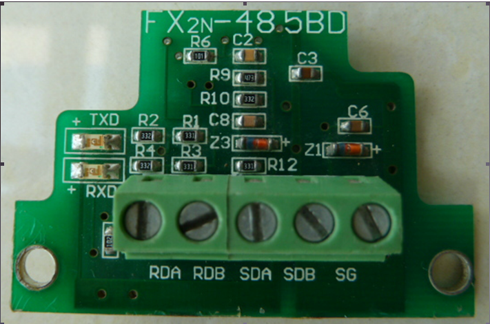

我在一个工程中使用的是三菱FX2N-64MR PLC与昆仑TPC7062触摸屏。本来PLC与触摸屏是安装在一块的,采用RS232通讯,现在客户要求将触摸屏移到现场,两者间相距有50米。请问有啥好办法?我现在采用一个232转485的转接头连接后,两者不能通讯。

应该在PLC上加装一块485通讯小板,在昆仑通态触摸屏上选485端口通讯,这样就可以了

先谢谢2楼的,能不能说详细一些?本人深表谢意!

就是在PLC上装上FXZN-485-BD, PLC就能用485通讯协议与昆仑通态的触摸屏通讯了。
