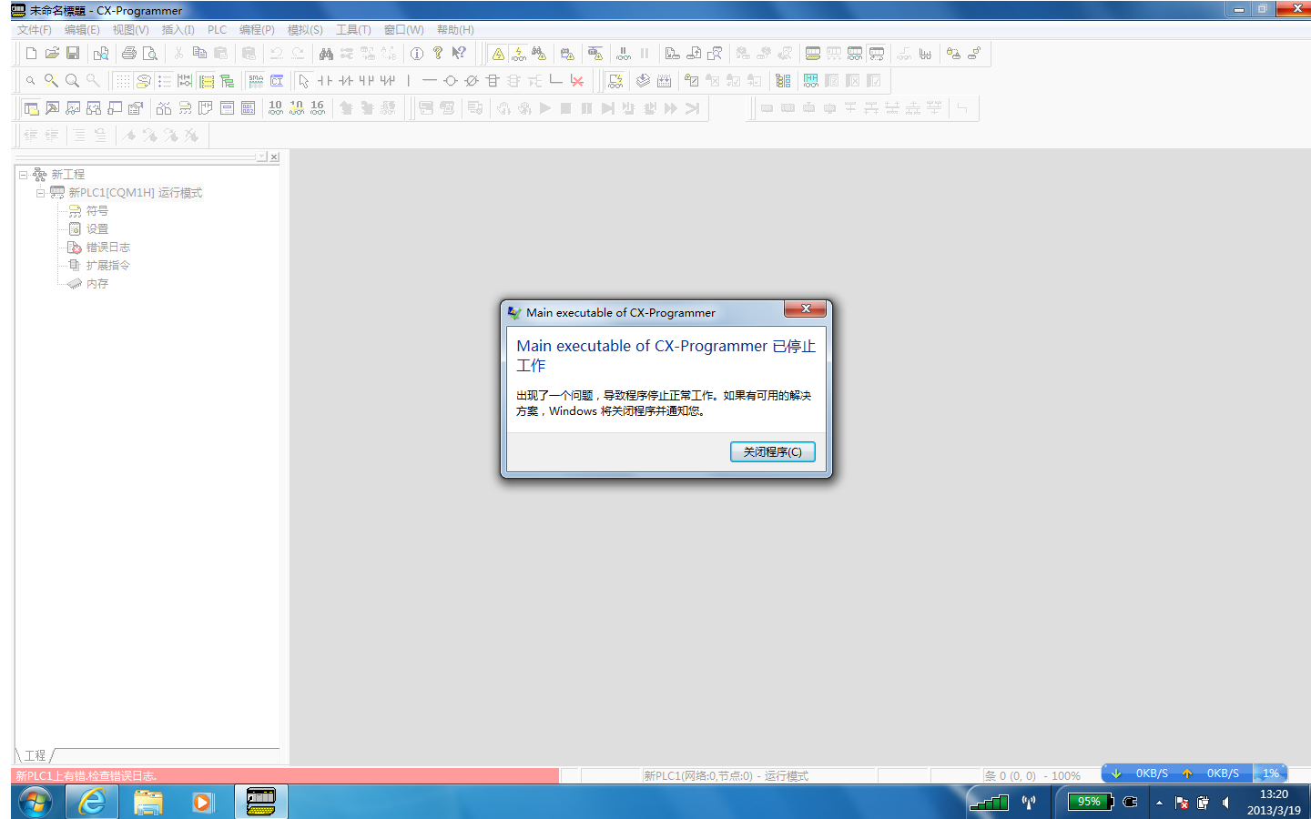

请问win7 64位 可以装cx-one 4.26,但是不能跟CQM1H PLC通信,为什么???

WIN 7 64位正常运行

可以安装的 没遇到过你的这种情况

谢谢大家了,问题已解决。后来发现是PLC里面的程序出错引起的。

你好,请问一下您的问题是怎么解决的?我遇到了跟您一样的问题,请帮忙下,谢谢

随便写一段简单程序上传到PLC里就OK了,我是这样解决的,不知你的行不行。

现在直接上4.27完美支持WIN7
