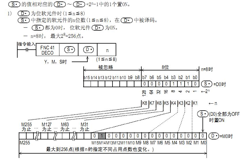

我有一个程序要检测D里面的数据,然后跟据此数据转到以M100+数据查出MXXX的输出是1还是0.可找不到这个指令.各位大侠,有好办法没有。

小心的揣测一下,楼主的意思是否与DECO指令相似?

如果没说错楼主的问题用此命令可解:MOV     D100      M100

楼主是要说想判断D里面的指定位是为一还是为零是吗?三菱指令应该都能实现,只是你没想到!缺陷不是随便说的~

版主正解,樓主應該是想判斷一個word內一個Bit的狀態

楼主hexiangjiang要的是
例如 D0=100  要得到 M200 是 ON  還是 OFF ?
MOV D0 Z0
M100Z0 就是
