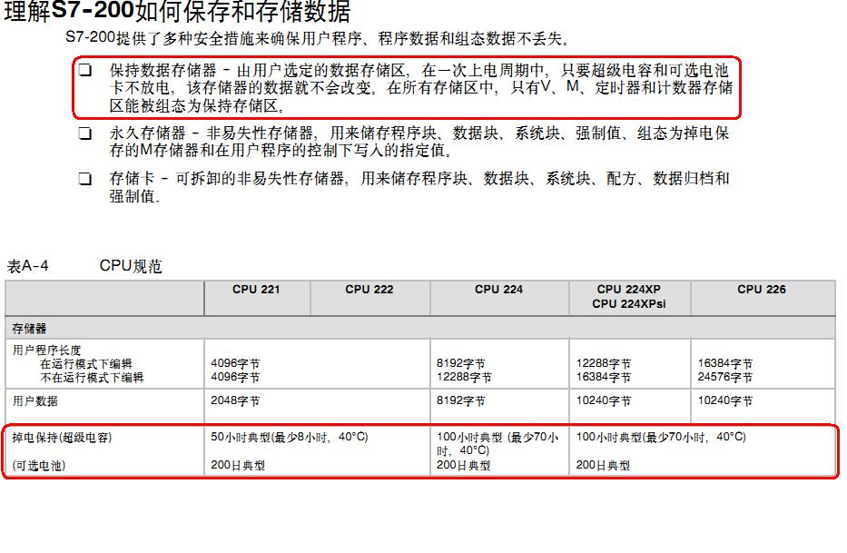

请问各位大侠,PLC S7-200 VW里的数据断电后几天为什么数据都没了??

看图:

要电池的,这就是我为什么不喜欢用的原应!

最好配置一块电池

加一块电池就行了,能保证200天断天不掉数据的,有国产的便宜哩

可以把数据写到数据块内,数据就不会掉了
