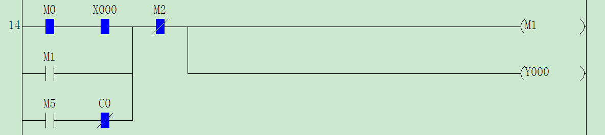

为什么m1,y0没有得电呢?整个程序无双线圈输出,因为为仿真,x0是强制置ON.
谢谢。

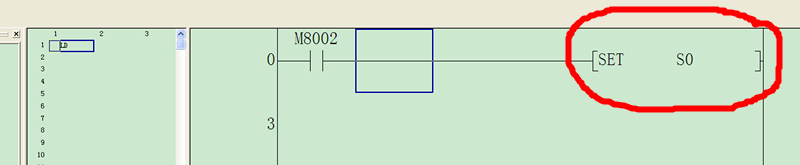

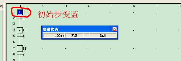

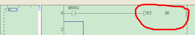

感谢5楼"sjm213"的提示,以及综合版面帖上热心朋友的帮忙(因为第一次发帖,发错了位置,导致发了两个一样的贴,抱歉)。已解决,如下:
在初始块中,m8002使用不恰当,使程序未激活。关于s状态,总结:若要激活哪一步,则初始块中m8002相应置位哪个s号,如上图若想从第二步开始,则 ld m8002    set  s10。
初学的朋友们请注意,不要犯同样的错误。

    1楼  发表于: 2013-03-18 21:32
    M2为蓝色说明是断开的,  M1不会输出

    2楼  发表于: 2013-03-19 08:22
    看下M1是不是有双线圈输出错误

    3楼  发表于: 2013-03-19 11:07
    1楼:m2为蓝代表为通状态。
    2楼:整个程序中只有一个m1输出,一个y0输出。
    3楼:您的意思是不是同1楼一样呢。

    4楼  发表于: 2013-03-19 11:17
    既然是SFC编程,还要看S状态,执行到这一步才会有输出。

    5楼  发表于: 2013-07-30 09:12
    LD M8002   SET S0
    STL S0
    OK
