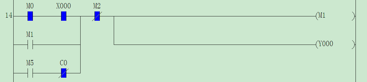

为何M1,y0没有得电呢?整个程序无双线圈输出,因为为仿真,x0是强制置ON。
谢谢!

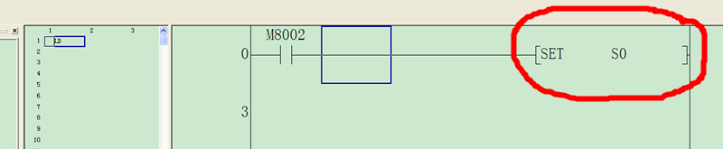

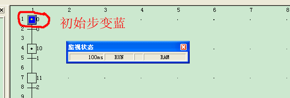

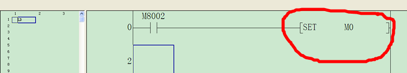

谢谢楼下朋友的提示,果然是s状态的问题,初始块中m8002未起到效果,致使程序未激活。
修改前
修改后

你查查是不是输出了两个Y0

是使用STL指令吗,看看之前的STL接点是否接通了。

s触电没导通,2、PLC在停止状态
