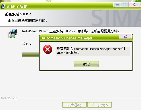

不知道怎样安装,老是报错
怎么这么难装啊,
肯请高手帮忙

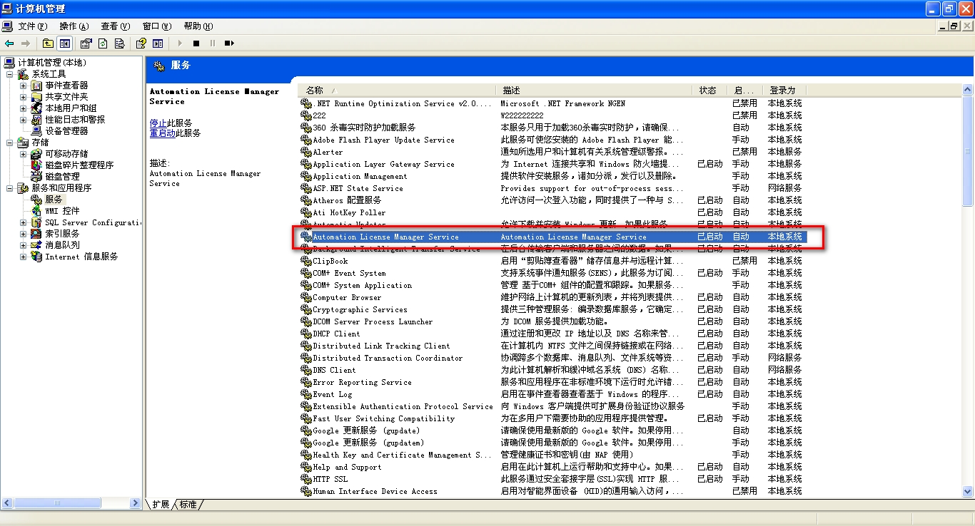

你之前有装过别的西门了软件吗?你看看 【 计算机管理\服务和应用程序\服务】-
Automation Licens Manager Service 是不是已启动,如果没有,启动后再试试。
