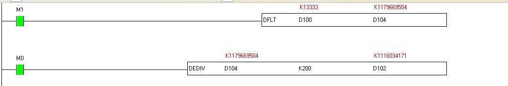

台达与三菱同样的指令,但运算结果不一样

我想要台达的显示小数,怎么办?

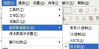

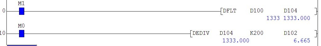

设置为显示浮点型
下载积分:+3(lucas) 感谢!
