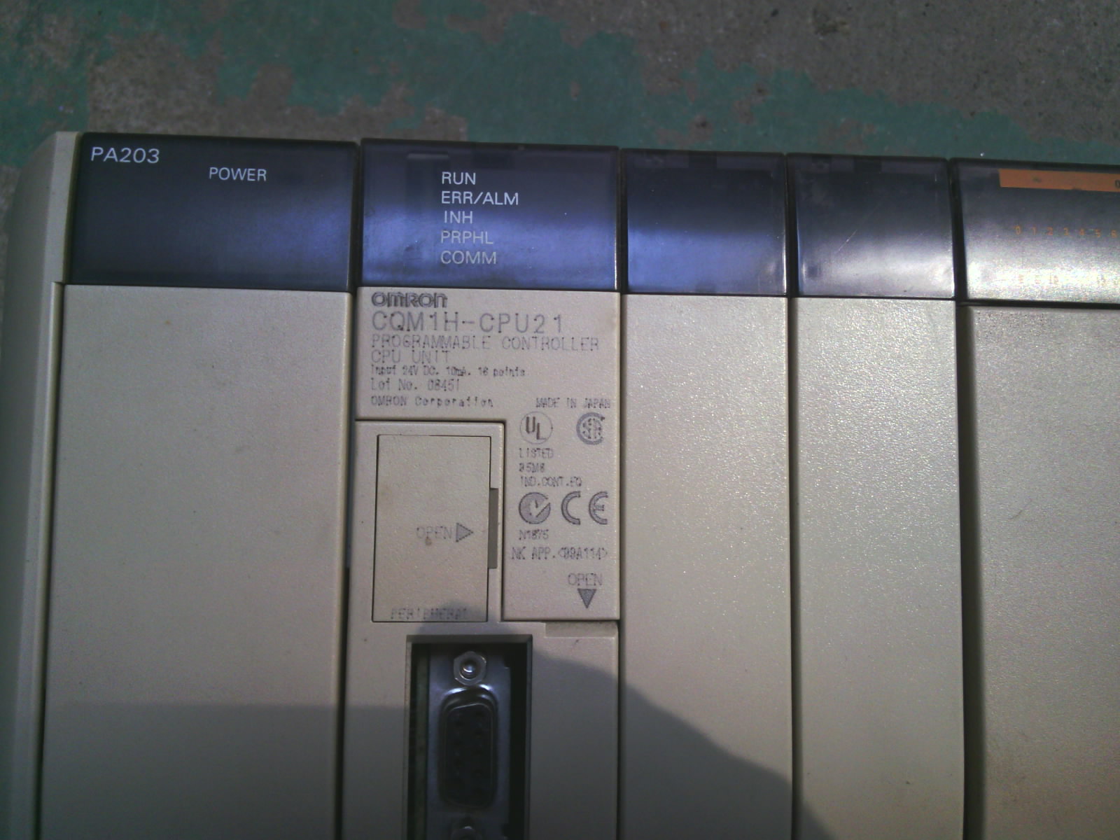

很少接触omron 的plc,何况这是个大家伙,一个朋友拿过来的。型号CQM1H--CPU21,接上交流220v 电源后,就电源模块指示灯亮,电源模块型号PA203,CPU单元上的5个指示灯都不亮,给输入单元接入24vDC 电源,输入指示灯也不亮,望各位前辈们指点,小弟不胜感激,在线等,急啊,小弟先行谢谢了!

有人用过cqm1h系列吗?是什么原因啊?是跳线开关没设置好吗?还是电池没电?电池没电有没有影响呢?还是cpu模块坏了?搞不明白?

右侧端盖装了吗?上照片吧

有装啊,通电后就最左边的电源模块指示灯亮。

1. 可能CPU在编程状态,此时无灯亮。
转成RUN状态时如无错误则RUN灯亮
如程序错误则ERR灯亮
2.可能CPU已损坏

首先量一下电源模块有没5V和24V输出,若有再拆开CPU模块进行检查

检测电源正常后,用电脑跟CPU联线看看能否通讯,能通讯就好办了,查看CPU的状态及错误讯息,根据情况处理即可.

接上电脑通讯一下,如果通信正常的话COMM灯应该闪烁.

回复6楼的前辈,电源模块量过了,有5v DC输出,没有24v输出,24v是不是要外接电源?我在输入单元接入24v直流电源,还是没有反应,联接相应的输入回路,输入指示灯也不亮。

回复2楼的,右侧端盖装还是不装啊,有什么影响吗?

回复7,8楼的,和电脑通信联系不上,是不是跳线没设置啊,要怎么设置?
