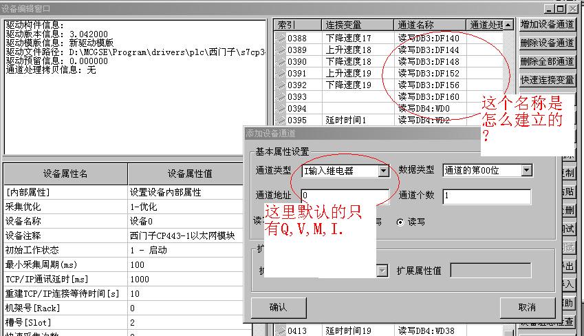

mcgs触摸屏的通道问题

还请大侠们多多指教!!!谢谢!!!软件是MCGS嵌入版7.2

打开设备窗口,设备组态,进入设备编辑窗口,增加设备通道,通道类型,地址,确认,快速连接变量,具体你看看视频

对的,2楼的讲的对

谢谢你们的帮助!!!
