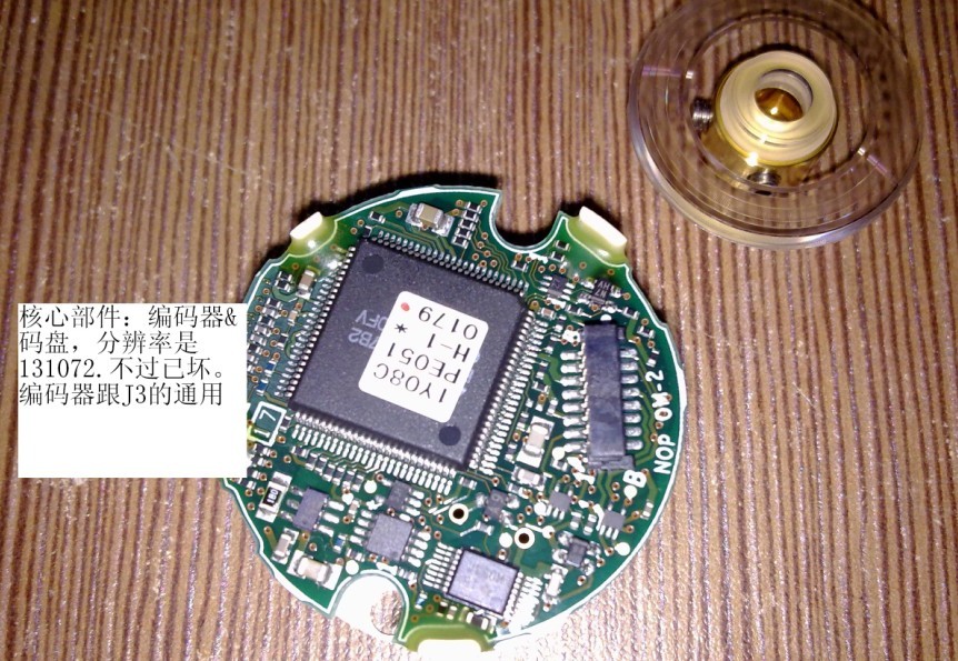

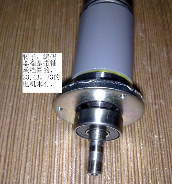

今日无事,闲得蛋疼,就寻思着给坛主里的兄弟贡献点啥,说干就干。找来个HF-KN13J-S100的伺服电机。对头,你没看错,今天当面给兄弟们直播修电机……懂行的朋友,欢迎指点一二,不懂的朋友就捧个人场,关灯,看大片……

    引用第3楼lxhrdm于2013-03-15 23:22发表的  :
    就换个码盘,至于那么得瑟嘛
    换码盘简单,但写参数是重点,调伺服的原点是重点!

    引用第4楼tkggtdkjpl于2013-03-16 08:16发表的  :
    调原点是重点

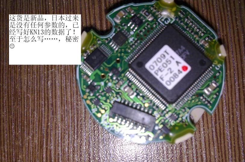

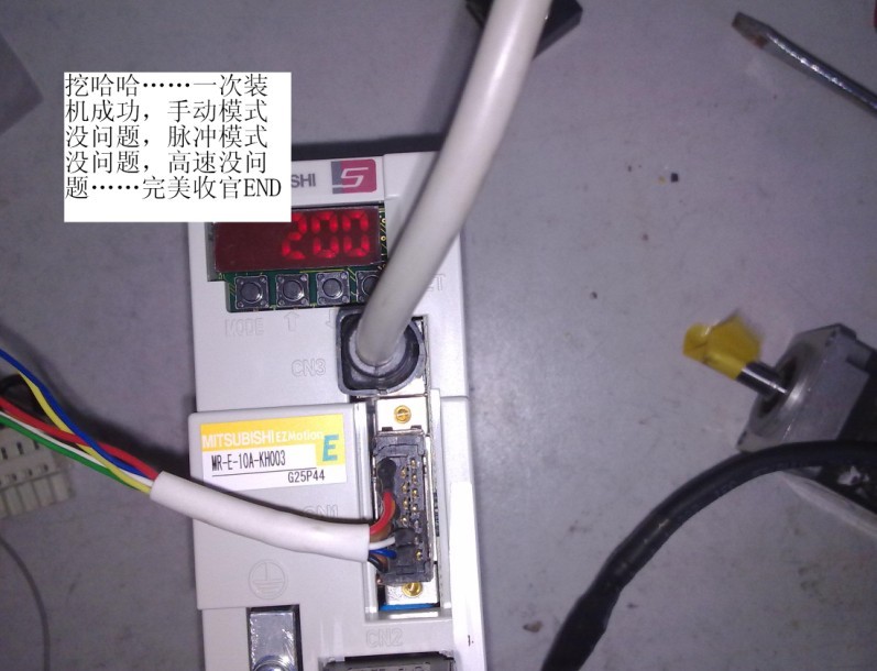

    11楼  发表于: 2013-03-17 19:00
    引用第5楼1294497603于2013-03-16 22:24发表的  :
    换了编码器,不是要换好装上去后才写编码器参数吗
    日本总厂是先装,再写的!因为没搞到相关软件,所以只能先写再装!区别是后者麻烦点!
