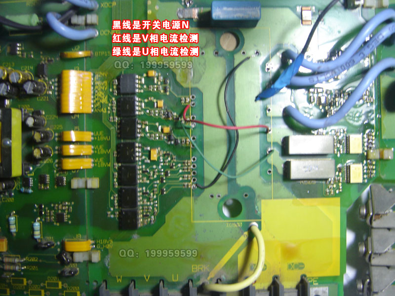

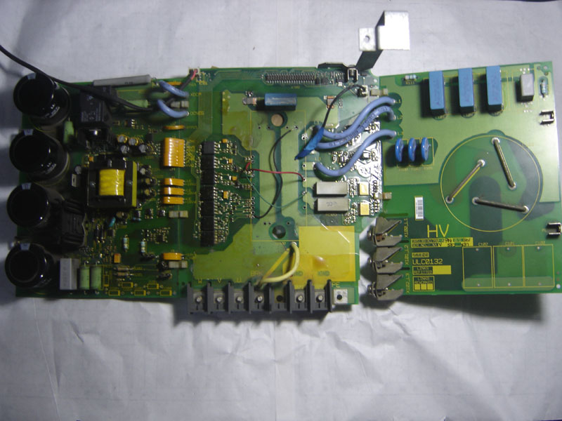

6SE6440,5.5KW变频器。拆掉模块。模块型号:BSM35GP120 连接3根线就可以开机不报警。直流供电就可以DC+ DC-

不明白!!!
