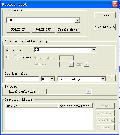

    【Device test】软元件测试 — 用于对PLC的位元件进行强制ON/OFF操作或对字元件的当前值进行更改。
如上图,在“Bit device”区域的“Device”栏填入位元件,点击“FORCE ON”按钮可以强制位元件为ON,点击“FORCE OFF”按钮可以强制位元件为OFF,点击“Toggle force”按钮可以强制位元件状态由OFF变为ON或由ON变为OFF。在“Word device/buffer memory”区域的“Device”栏或“Buffer memory”栏填入字元件,在“Setting value”栏填入目标值,点击“Set”按钮即可改变字元件的当前值。

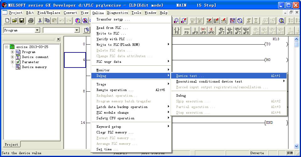

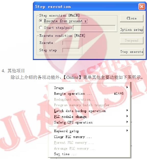

【Debug】调试 — 用于对程序进行调试,有跳跃执行调试、部分执行调试和单步执行调试三种模式。进入这三种模式都只在连接了GX Simulator时有效,其需先点击【Online】--【Debug】--【Debug】之后再分别选取调试模式。【Skip execution】跳跃执行调试是指设置起始步和结束步,这之间的程序在调试时会被跳过不执行;【Partial execution】部分执行调试是指设置起始步和中断点,当中断条件满足时,只执行起始步到中断点之间的程序;【Step execution】单步执行调试是指每次执行一步程序,通过点击“Step execute”按钮光标会依次跳转,执行到每步时会根据逻辑执行结果转换软件的状态或数值。通过这三种调试模式的综合运用,可对程序执行步骤有直观的认识,有助于对逻辑控制的分析、理解和掌握。
【Remote operation】远程操作 — 用于通过GX Developer对PLC运行模式进行设置,对FX系列而言可以设置为RUN或STOP两种模式;
【Keyword setup】登录关键字 — 用于设置PLC密码,若设置的密码忘记则可以通过清除PLC内存将数据全部清除,再重新将程序传到PLC;
【Clear PLC memory】清除PLC内存 — 用于清除PLC内存(程序、注释、文件寄存器等)、数据软元件(数据寄存器、文件寄存器、特殊寄存器等)和位软元件(X、Y、M、S、T、C等,软元件全部变成OFF);
【Set time】时钟设置 — 用于设置PLC内部时钟的时间。

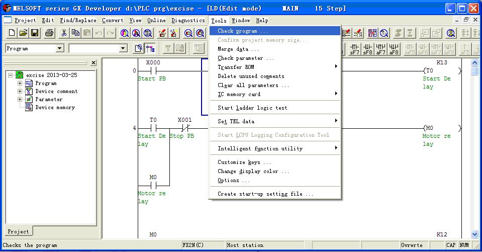

5- 【Tools】菜单常用项目简介
【Check program】程序检查 — 用于检查程序的指令、双线圈、梯形图、软元件以及一致性等有无错误;
【Mege data】程序合并 — 用于将多个工程的程序或注释合并在一起;
【Check parameter】参数检查 — 用于所设置的参数有无错误;
【Start ladder logic test】启动仿真 — 用于启动GX Simulator仿真软件;
【Intelligent function utility】智能模块应用软件 — 用于Q系列PLC安装了相应的智能模块配置程序后启动相应的程序。

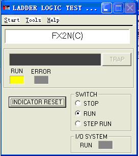

1- 初始窗口简介
最上方的显示条显示CPU类型,如本例中显示为“FX2N(C)”;下面的显示条显示出错信息,若有错误时点击“TRAP”按钮即可查看错误详情;“RUN”“ERROR”显示PLC的运行状态。“INDECATOR RESET”按钮可以清除错误信息显示。“SWITCH”栏显示PLC的运行模式,通过点击“STOP”“RUN”“STEP RUN”可以改变PLC的运行模式。“I/O SYSTEM”栏的“RUN”状态代表正在执行I/O系统设置。

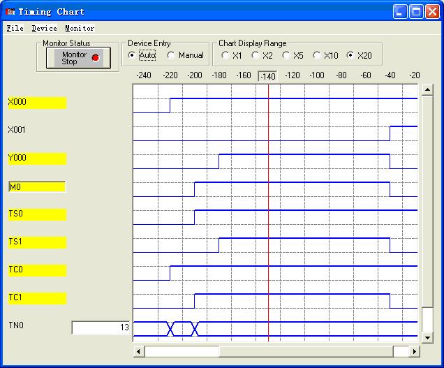

2- 使用时序图
为了搞清楚程序中各元件的逻辑关系和程序执行状态,可以通过时序图观察软元件的状态,分析同一时间段内多个元件的状态变化关系。时序图通过GX Simulator的菜单【Start】--【Monitor Function】--【Timing Chart Display】启动,启动后窗口如下图:
将“Device Entry”栏选择为“Manual”,通过【Device】--【Enter device】可以手动输入想要监视的软元件。且在手动模式下可以通过拖拽移动软元件的位置,以便于对两个关系密切的软元件状态进行比较。该栏选择为“Auto”其指示灯的话,可以直接点击“Monitor Status”按钮,使其按钮的指示灯变为绿色,即可启动监视,且GX Developer梯形图中的元件会自动显示在该窗口。
对于定时器和计数器,“TS/CS”是指定时器/计数器触点的状态,“TC/CC”是指定时器/计数器线圈的状态,“TN/CN”是指定时器/计数器的当前值。
