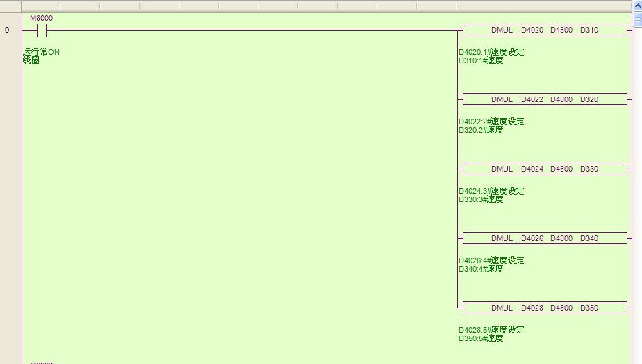

如图,D4800在其它地方没有找到,触摸屏上也没发现,请问这样怎么赋值?谢谢!

信捷的D4800是断电保持的,如到处都找不到,可能是别人在调试过程中通过监控输入的值。以后D4800都一直是这个数了。

编程的可能故意这样做,出厂前已赋值能正常工作,别人不知道只偷程序拷贝去就不能工作。这也算是一种简单的保密法吧

看触摸屏的宏命令里面有没有,如果没有,就是忘记加上了。至于说是保密吗,个人不赞同。信捷电池很不给力的,如果没电了。编程人员自己找麻烦。

D4800是倍率 相当于单位一样 *10 *100这种感觉

在编程或调试时就已经给赋初值了,以后运行时就保持不变,断电也一样~

d4800已赋固定值,d4000-d4999为掉电保持区.

这个是软元件数据内存,也就是在编程的时候在数据表中设置好一些寄存器的值,一同下载到PLC中
就像西门子的数据块
三菱的软元件内存
