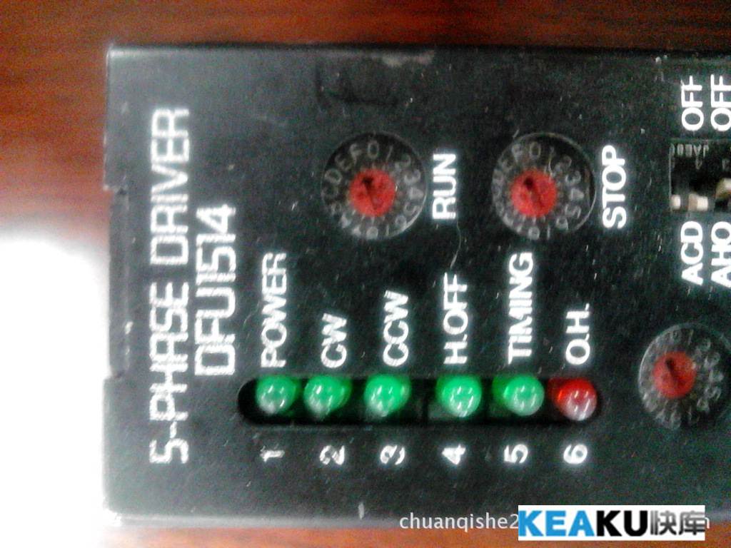

请问这款驱动器 怎么调细分

机盒上面有说明吧!

驱动器侧面有

上面有几个SW1,SW2之类的拨动开关

告诉你这个没有细分的!!!!!这两个只是调节运行电流和停止电流的!!

找到哪个FUL/HALF开关,ful一侧是全步,half一侧是半步,只能细分到这样了
