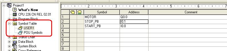

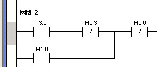

刚下了一个西门子程序,想学一下,怎么标注释进去呢

在符号表中写,在查看中设置显示应用到项目中

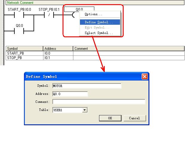

我是想把上面的一个个的标注释,还是不行。请教?

把这个程序另存为就可以修改了

可以这样:
也可以这样:

明白了,谢谢
