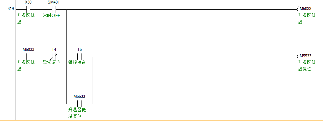

现在刚开始学习三菱PLC,图上的程序对于现在的我有点复杂,麻烦各位高人帮忙解释一下啦!(稍微详细一点)先谢谢啦!!!对于图中的SM401,它的主要是干什么用的?求解???

SM401 常OFF
一般用在測試分析問題時 切開程序用
或元件故障臨時切開程序不執行
或程序先寫著暫時不執行
依上面程式判斷應該是升溫區低溫警報被拿掉

Q sm400=FX8000
Q sm401= Fx 8001
Q sm402=FX8002
一般指令而已

应该是屏蔽X30的吧
