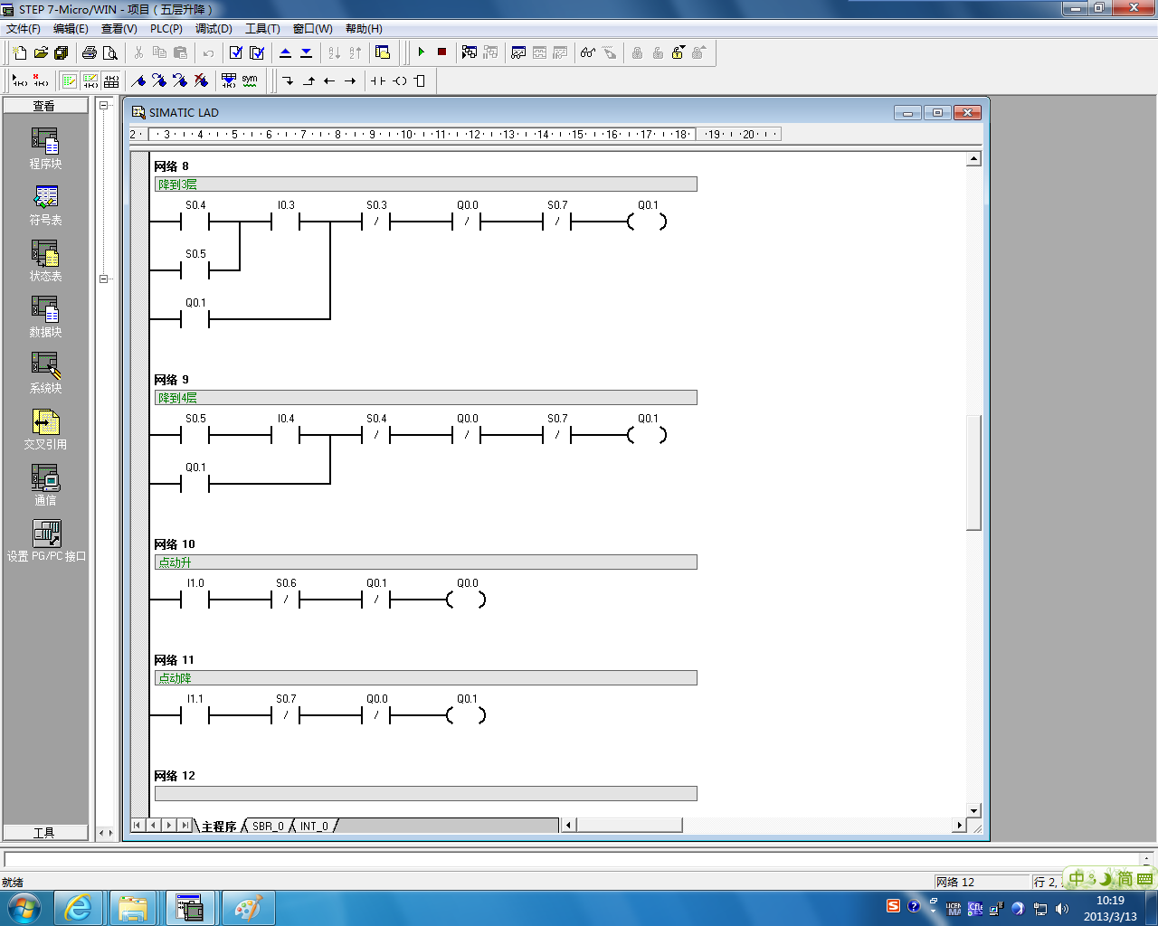

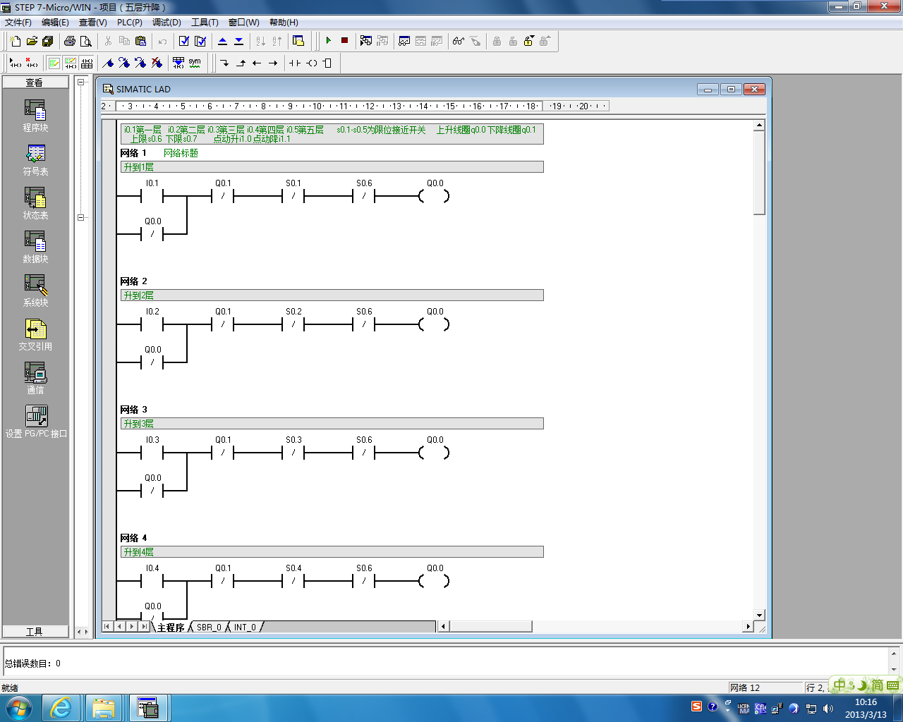

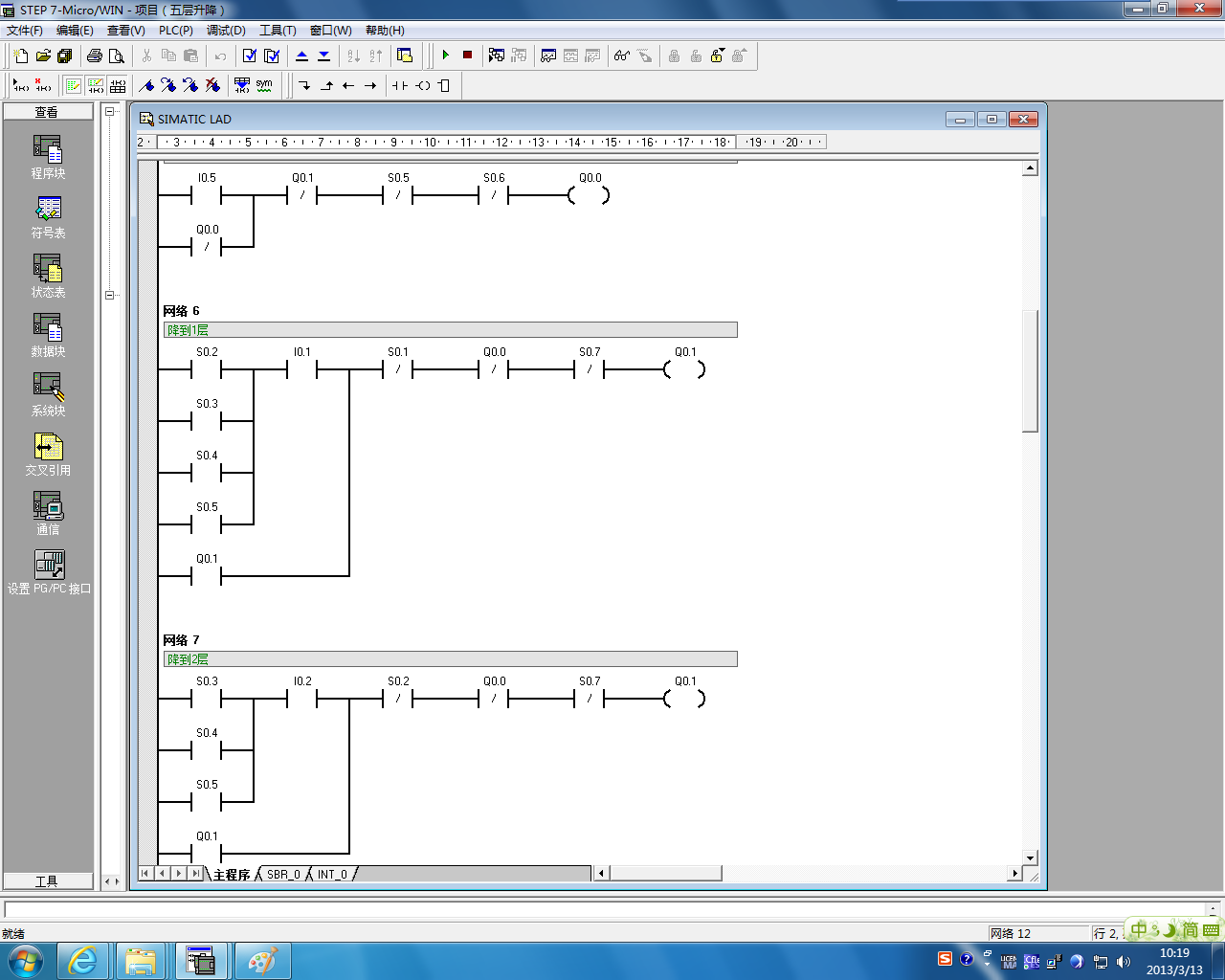

帮忙一下 看看程序是否能用 这是五层升降小车
sun.wei111
60 个
1939 点
2810 分
在线时间: 53(小时)
2012-06-28
2017-03-20
查看sun.wei111的
发表于: 2013-03-13 10:21
TITLE=i0.1第一层 i0.2第二层 i0.3第三层 i0.4第四层 i0.5第五层 s0.1-s0.5为限位接近开关 上升线圈q0.0 下降线圈q0.1
// 上限s0.6 下限s0.7 点动升i1.0 点动降i1.1

好像不好用!

那里不好用呢? 能不能指点一下

发表于: 2013-03-13 20:19
如果仅是 升降机 可行
虽然编译没有问题,,,不过 楼主似乎忽略了 双线圈问题!!!
还有西门子讲究的是模块化编程,别把程序编写的和三菱似的!!!

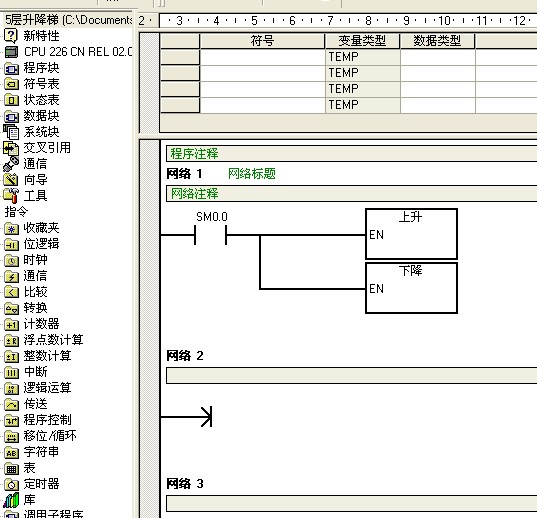

模块化怎么用呢? 能不能指导一下 谢谢

发表于: 2013-03-14 20:11
直接上图

发表于: 2013-03-14 20:12
直接上程序
