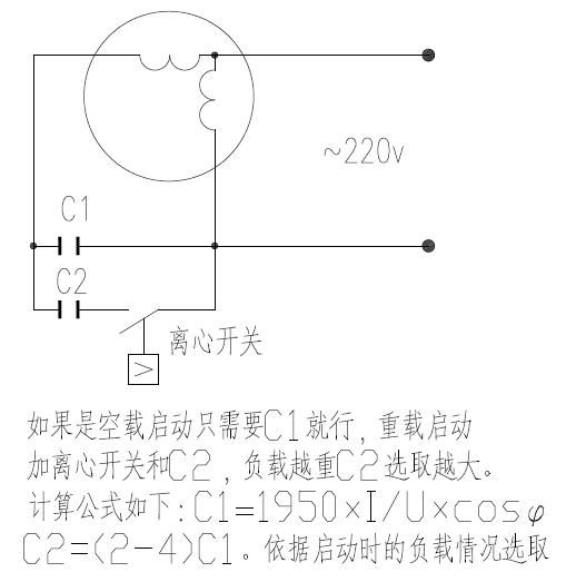

各位大侠
如何根据电机(单相)功率 来选择电容容量
请指导

看一下电工手册或电机维修手册,这个是有标准的

速算100W/3UF
