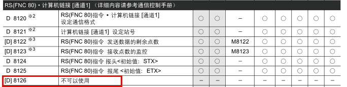

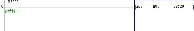

D8126手册上写着不可以使用,可是这里却用了,它的具体功能是什么?有谁能解一下惑

PLC是FX3U

这个是FX系列通讯设置的,D8126表示设定接收的终止字符
