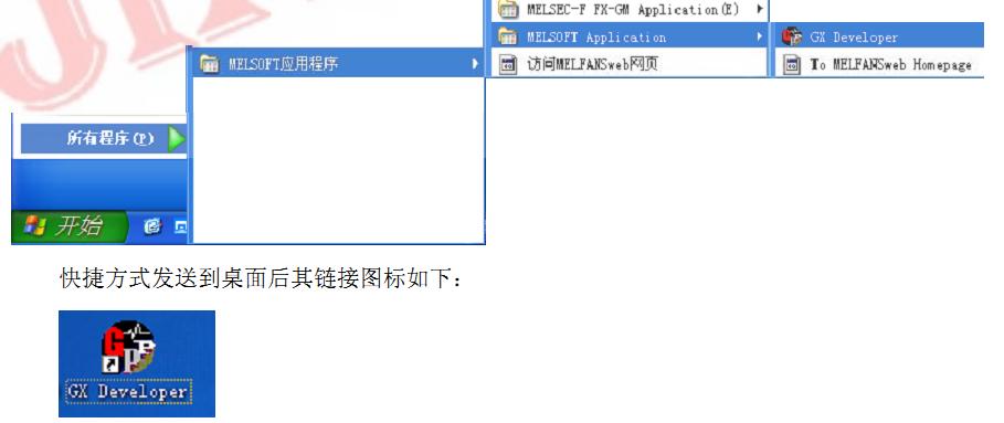

9. 安装完毕后,【开始】菜单内就会有GX Developer应用程序的链接,可将其快捷方式发到桌面方便今后使用。

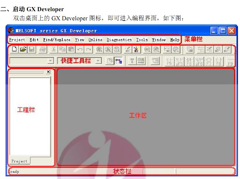

其最上面区域为菜单栏,点击后可弹出下拉菜单选择相应指令;菜单栏下面为快捷工具栏,可以自行调整各项工具;工作区为程序编写的主区域,程序就显示在该区域;工作区左侧为工程栏,显示项目的相关信息,如程序结构、软元件注释、PLC参数和网络参数等;最下面为状态栏,显示GX Developer的状态信息,如CPU类型、编辑模式状态等。

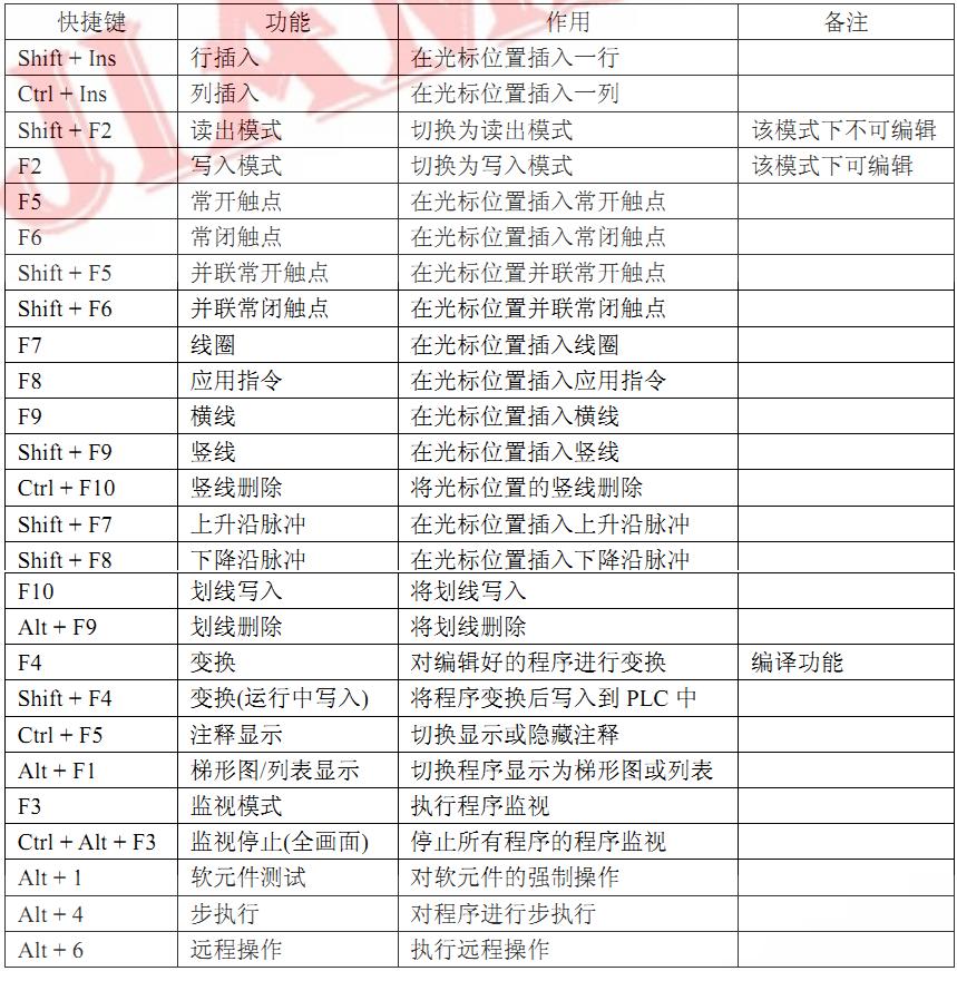

1- 常用快捷键介绍
此时因未建立或打开工程,大部分功能图标都是灰色的无法使用。但通过下拉菜单可快捷工具对于有快捷键的菜单在右侧有快捷方式说明,使用快捷键控制命令可以极大的提高编程效率。

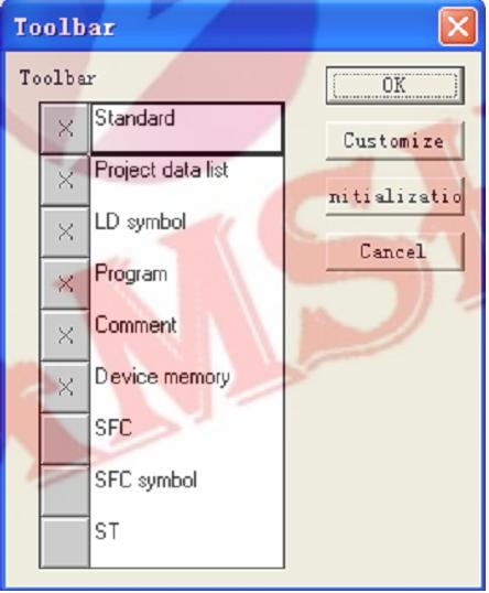

GX Developer软件的快捷工具栏可以自行调整位置,并可自己设置工具栏的显示或隐藏。其信息会保存在工程文件中,设置好工具栏后关闭GX Developer软件再打开,会默认显示为关闭前的状态。
若工具栏项目被调整得过乱,快捷键不便于操作,可通过【View】--【Toolbar】调出设置窗口,选择显示/隐藏项目。
点击左侧的灰色按钮,选中后会显示“X”符号,说明该系列图标会在快捷工具栏显示出来;选中某一系列后点击“Customize”按钮,会弹出详细项目窗口,可对该系列显示的图标项目进行选取;点击“Initialization”按钮,工具栏内图标将重置为默认状态。

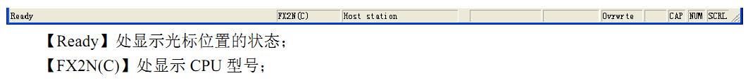

状态栏用于显示GX Developer的状态信息。通过【View】--【Statusbar】可以设置状态栏的显示或隐藏。
【Host station】处显示链接目标CPU;
【Ovrwrte】处显示当前的模式,若该处显示为【Insert】说明处于插入模式,编辑程序时光标将会变为紫色框,改写触点时原触点不会被替代,而是插入新的触点。通过按下键盘上的“Insert”键可切换回正常模式,光标变回蓝框。
【CAP】、【NUM】、【SCRL】处分别显示键盘相应键的锁定状态。

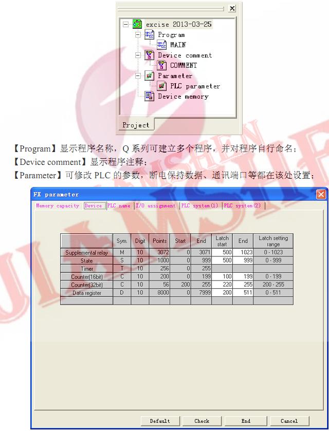

工程栏也叫工程数据列表,根据数据类型不同进行分类显示。通过【View】--【Project data list】可以设置状态栏的显示或隐藏。
FX系列PLC的工程文件主要内容如下图所示:
【Device memory】可设置软元件内存数据。
