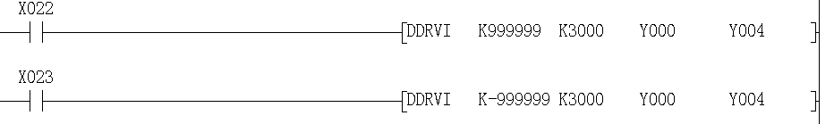

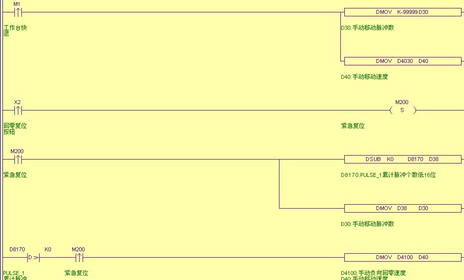

三菱定位控制手册上的伺服的点动程序:
搞不懂为啥整这么麻烦,为什么不直接就是
打豆豆

引用第1楼gys19830912于2013-03-09 17:15发表的  :
你有本事,做过设计没有?
我可没说有本事,只是想讨论原因,在这里不考虑虑互锁、执行先后顺序,就只考虑手动,这有必要吗?

3楼  发表于: 2013-03-09 18:39

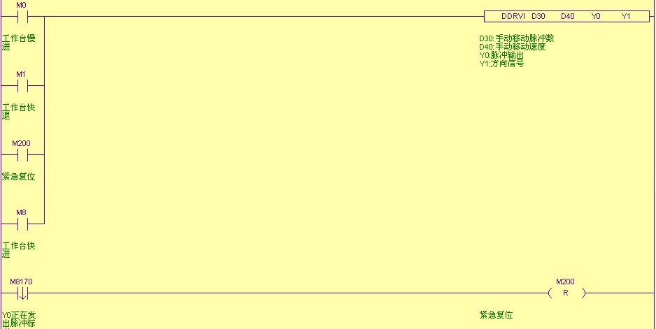

编程样例程序的人,考虑到很多特殊情况。
还有很多模块的使用,其实也就一两句就行了,手册上也整的很复杂。

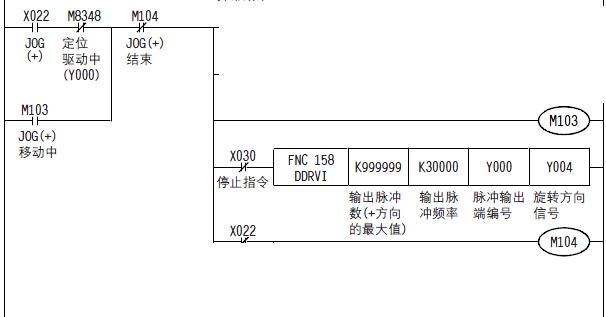

5楼  发表于: 2013-03-09 20:11
你應該把整個範例都看完吧,光看一段程序當然不知它是什麼用途...
大概應該是考慮到整體互鎖,你可測試一下當再執行DDRVI時,在執行另一個DDRVI(原本的別off)看有什麼情況
當然不考慮其他因數你這樣寫也行.

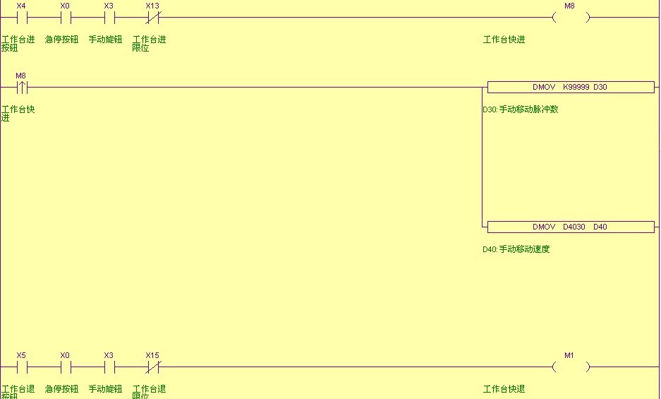

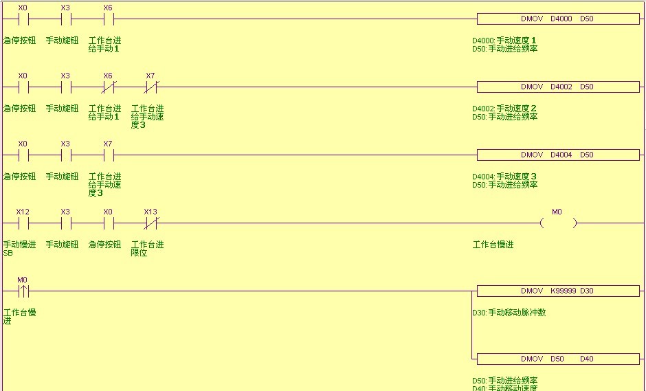

6楼  发表于: 2013-03-09 21:13
我做了一个程序的手动部分比三菱的还要复杂,不过功能也要多一些。

手册上的例子只是一个参考而已,实际上我们还是按照我们具体情况来定,不过一些互锁条件还是必须的。

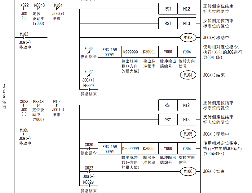

8楼  发表于: 2013-03-10 11:39
实际应用中,你考虑互锁,执行手动后,要清清除原点回归完成标志,执行完成标志等。安全保护后你的整个程序结构意思也和手册相近了。手册只是一个例子而已,只能给你一个启发,当然你可以创新。

9楼  发表于: 2013-03-10 12:09
功能比你的多,你的只写了最基本的

当动作多时,就要考虑动作之间的相互关系。
