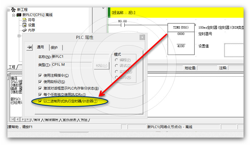

cp1L怎么不支持TIMX指令

你必须在PLC属性中选择使用二进制方式使用定时器方能使用TIMX指令,但是一旦你选择了,你将不能使用Tim指令,也就是说,要么程序中使用Bcd定时器,要么使用二进制定时器。
从Cj2机型开始,欧姆龙支持在程序中混合使用Bcd定时器以及二进制定时器。
