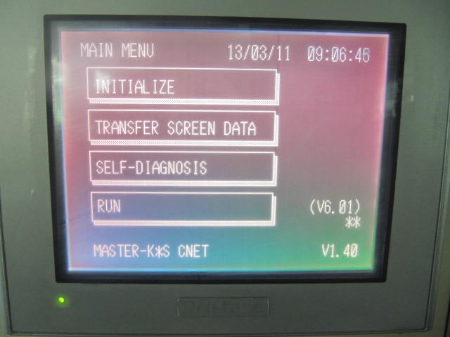

大家好,请问哪位高手有这个版本的软件?谢谢?
GP-PROPB C-Package   V6.01版本的

难道后面的7版的不兼容之前的吧,我这里用最新版复制程序一直没能成功,原程序应该是6版软件编的(如图)。会不会跟版本有关呢?期待高手解答。

用V7版本上传后再下载就报出错:0CB:017:010.

你確定你V7版軟體中已存在LG的驅動?

是的,不加驱动的话不能打开的。

用GPmnt来复制程序就可以,上传的文件是MEM格式的,不能打开编辑。
