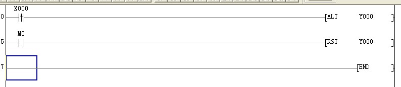

比如,我用一个按钮实现电机的启动与停止(如图),但其它动作的时候Y0要复位断开(这里用M0代替)。
如下图编程合理不?ALT交替指令能否和RST一起用?
谢谢。

可以的

可以的

没问题

谢谢楼上三位的解答,原先我还担心这样编了用后会不会有什么不良后果,现在我就放心用类似程序了。
