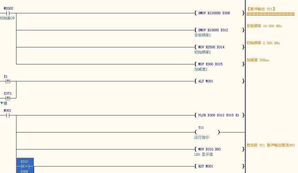

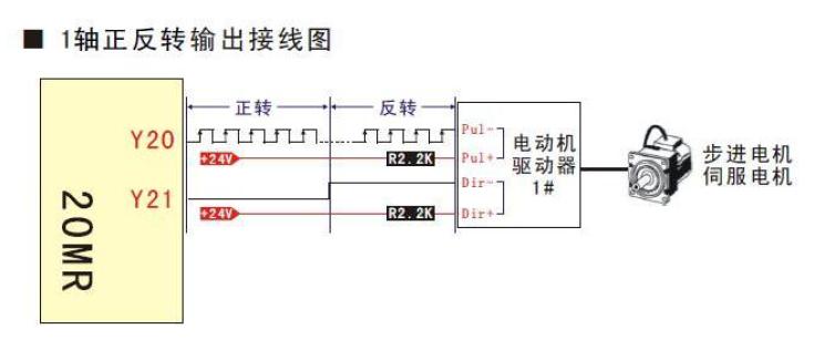

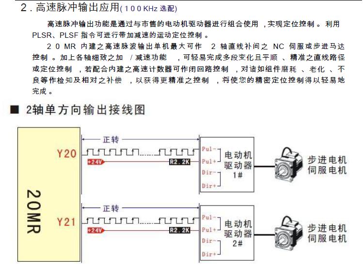

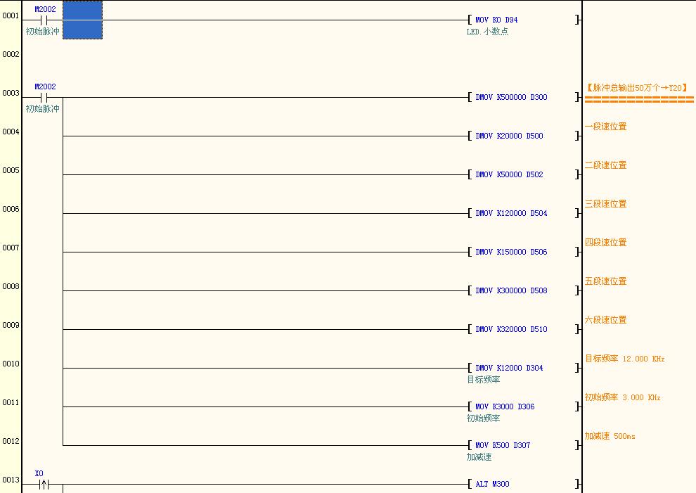

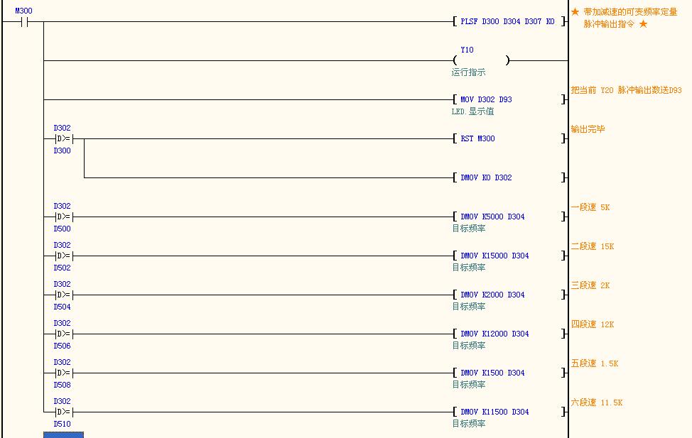

2路高速脉冲驱动2个步进电机工程应用实例(含部分梯形图)

熟悉三菱的编程肯定知道怎样编程
