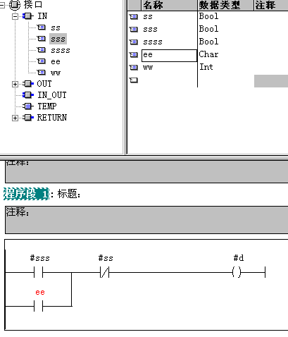

请教各位大侠,我在in里面写了两个变量然后保存,然后再加两个变量的时候,在程序段里面就不能用,说有变量没保存,我要怎么把后加的两个变量更新进去呢??我刚学还请多指教!!谢谢!!!
谢谢大家的热心帮助,那对这些量寻址是不是用L加分配的地址啊。

数据不匹配

谢谢您的解答,只要布尔数才可吗?

Bool 是开关量,Char 是字符变量,int 整型变量(数值)
只有开关量可用触点表示。

数据类型...........

我们菜鸟一起学习,3楼的说的很明白。
