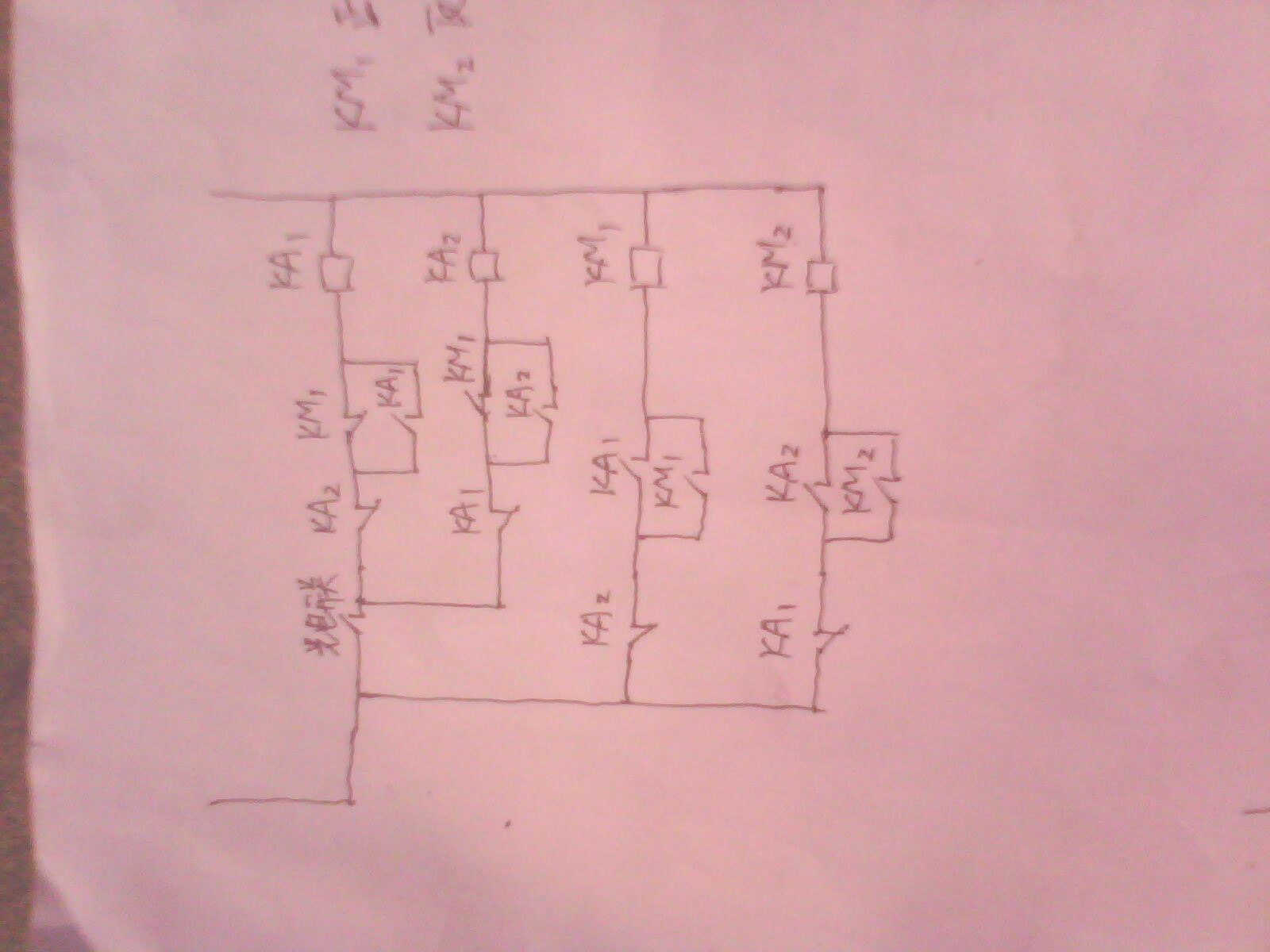

就一个光电限位开关,接通了就反转,不用PLC,如此循环。行程是圆

就是一个单按扭启动和停止的电路,常开正转常闭反转。再加一个主电路的接触器就可以了。按扭就是那个光电开关

KM1正转,KM2反转

楼上的正确,还得加个停止才好

这样做 靠谱吗?

楼上的正确,还得加个停止和过载保护
