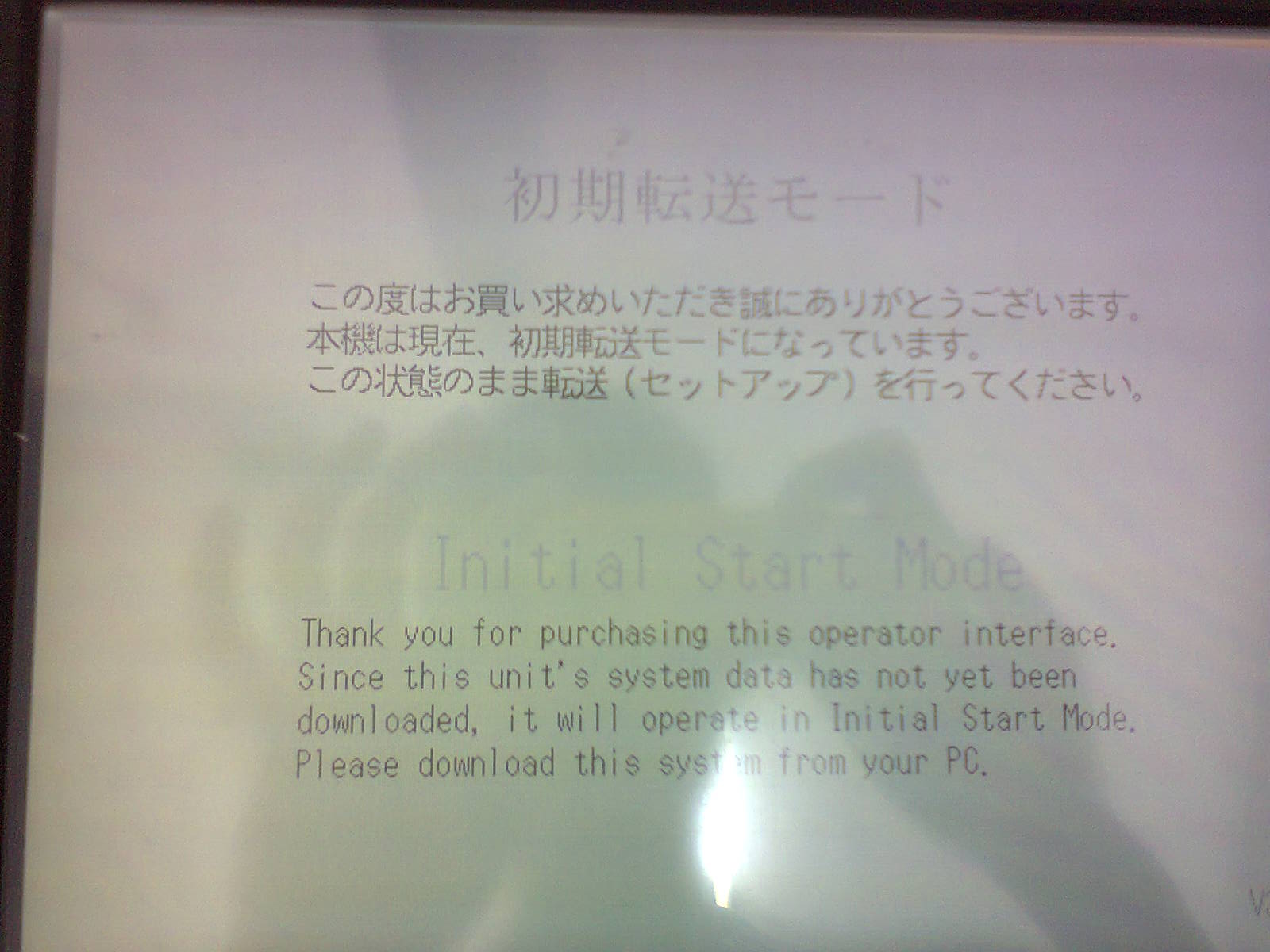

描述:如图显示
proface  gp2501   initial start mode 问题   ,新买的触摸屏,还没用过 ,上电后提示initial start mode 问题,说要从pc下载到触摸屏才能使用,具体怎么搞呢~??
急啊  有心人加我qq544370137帮忙指导下呢 ~~非常感谢

1楼  发表于: 2013-03-07 20:08
下载一工程到人机中即可

2楼  发表于: 2013-03-08 09:47
但是我无法进入下一个页面啊 好像画面也下载不进去~~~

3楼  发表于: 2013-03-08 10:04
附上图片 ,请大家帮帮忙啊

4楼  发表于: 2013-03-08 12:59
把你的应用程序下载下去就行

5楼  发表于: 2013-03-08 16:31
新的都有这个界面的。

6楼  发表于: 2013-03-12 11:11

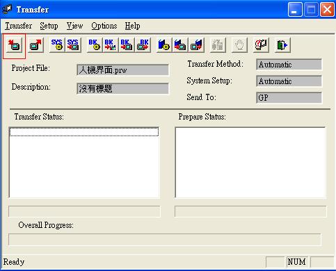

7楼  发表于: 2013-03-12 11:42
引用第6楼dlxonly于2013-03-12 11:11发表的 Re:proface  gp2501   initial start mode 问题 :
通訊端口參數設置好後點擊附圖紅色方框內的圖標即可

8楼  发表于: 2013-03-12 16:22
程序灌进去就ok了,以前我也遇到过,你的通讯应该没有问题吧

9楼  发表于: 2013-04-04 22:50
新屏都是这样,顶1楼!
