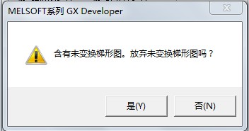

描述:保存文件弹出
为什么保存工程会弹出这个框,谢谢了

修改了程序,没有变换,保存前按一下F4。

按下F4 就OK 了,讲更改的地方写入进去!

F4变换一下再保存

你程序没转换。按F4

修改完需要编译的!

如果想变换,请直接按F4变换就可以了。但要确认那个程序是不是你想要的。
