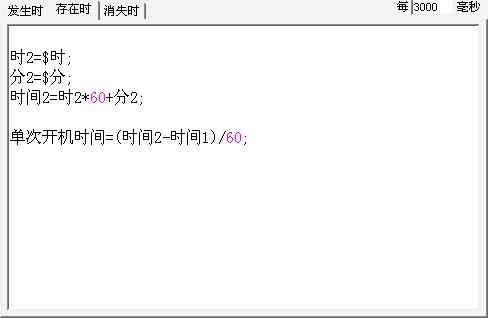

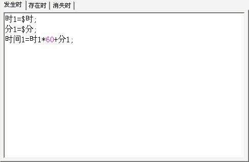

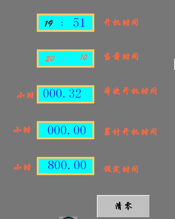

各位大侠:这是组态王做的设备运行时间累计程序,为什么当前时间减去开机时间,不等于本次开机运行时间?
