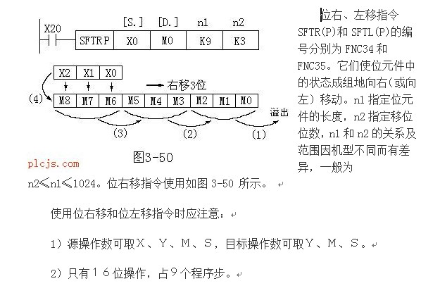

上图
里面所说的源操作数和目的操作数指的是什么啊?最后两个注意又怎么解释呢~
麻烦详细一点 我新手 谢谢

  手册里有关于源操作数和目标操作数的介绍啊

    其实这个图已经很清楚了,源操作数有K3位传递到目标操作数的高K3位同时目标操作数的高位向低位以K3为一组向低位传递,最低位溢出

    楼主:你上传的图片写的已经很明白了。你可以在PLC编辑软件中模拟试试就会知道结果的
