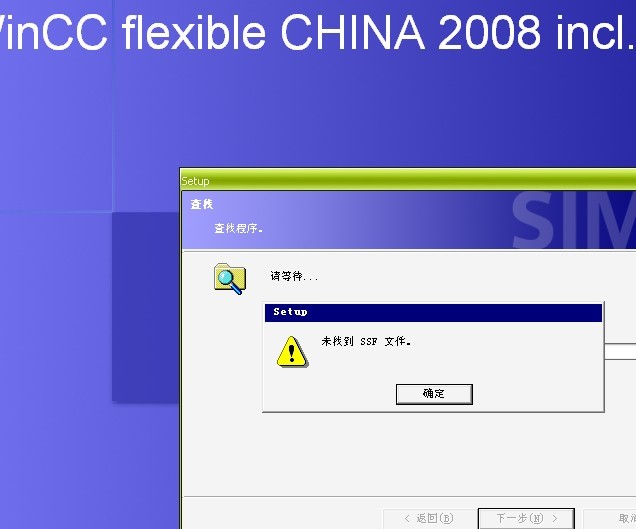

WinCC_flexible_2008_SP4软件无法安装,肯请高手指点

http://www.ymmfa.com/read-gktid-33205-keyword-SSF.html
这是在本站搜索的。
安装STEP-7出现无法找到SSF文件和楼主提出的解决办法是一样。

这个 貌似 需要在光驱里面安装
你下个 虚拟光驱 软件名字叫 DAEMON Tools Lite
装好虚拟光驱 加载进去 安装 试试

安装的时候,西门子的软件,除了西门庆儿子的2B系列,几乎都和有中文字符的存放路径不兼容。

放在C盘,文件夹必须英文的
