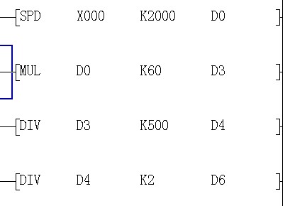

编码器是500个脉冲一圈,指定的测定时间为2000ms,测电机的转速,请大侠们指点下

这个计算是正确的

是ok的

方向对了,D号码用错

错哪了大侠

第二行,乘积存储为(d4,d3)占两个数

用两个,相当于双字节

求问:
编码器一般都是AB相正交得出脉冲数。
如果是你500线的话。X000一圈只有125个脉冲啊。。。。。何来500个脉冲一说。
如果你是2000线编码器那么就是500个脉冲。
AB正交 有4种可能,所以500线编码器 A相和B相转一圈后,各会触发125个脉冲。。
求高手出来回答。
