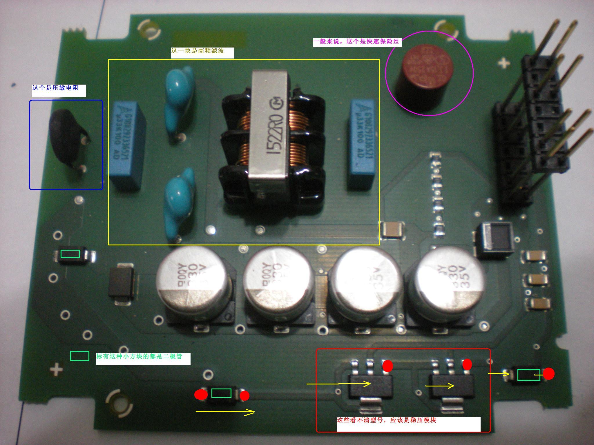

S7-200 DC DC DC电源损坏,有没有同行修过?输入24V,输出多少V?

本论坛9楼分析对不对?怕电压不对损坏PLC,向大家求证!
9楼 发表于: 2012-01-13 21:43 只看该作者 | 小 中 大 1197967  评分选定
大概明白了,这两个小芯片是高速开关保护电路,用于过电流、过电压、过载的保护。
电压测量我标注在图上了,凡是红点的都应该在+24V 左右,哪个点没有,就是前级原件坏了,
最终输出就是24V,估计这两个保护电路同时坏的可能性不大,如果是坏了一个,可以直接把
坏的那个短接,只用一级保护应急。如果是二极管坏了,可以找电流在1A左右的肖特基二极管
替换。

已搞定!23.8v和21.6v,多谢论坛上的参考!
