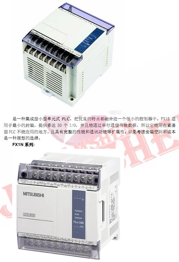

是三菱电机推出的功能强大的普及型PLC。具有扩展输入输出,模拟量控制和通讯、链接功能等扩展性。通信和数据链接功能选项使得FX1N在体积、通信和特殊功能模块等重要的应用方面非常完美。是一款广泛应用于一般的顺序控制PLC。

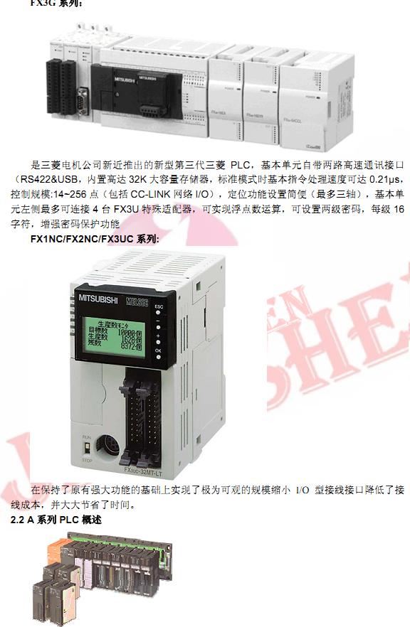

是三菱电机公司新近推出的新型第三代PLC,可能称得上是小型至尊产品。基本性能大幅提升,内置高达64K大容量的RAM存储器,内置业界最高水平的高速处理0.065μS/基本指令,晶体管输出型的基本单元内置了3轴独立最高100kHz的定位功能,并且增加了新的定位指令,从而使得定位控制功能更加强大,使用更为方便。

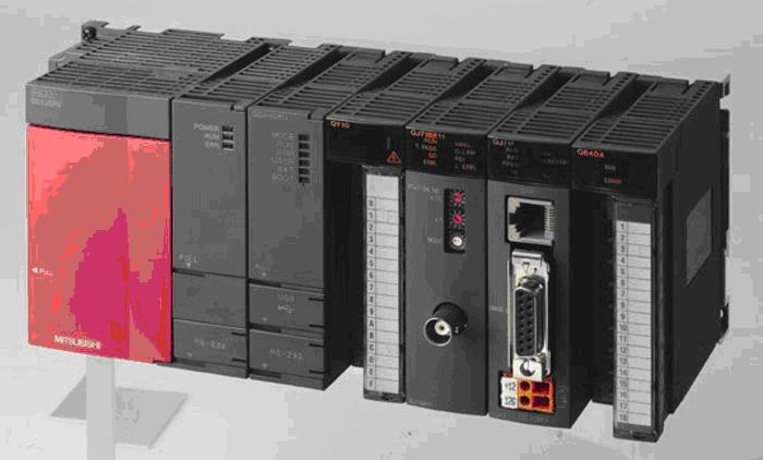

三菱A系列PLC是中大型产品,已于近年停产,在其基础上发展为Q系列。A系列PLC的主要特点是:使用三菱专用顺控芯片(MSP),速度/指令可媲美大型PLC; A2ASCPU支持32个PID回路。而QnASCPU的回路数目无限制,可随内存容量的大小而改变;程序容量由8K步至124K步,如使用存储器卡,QnASCPU则内存量可扩充到2M字节;有多种特殊模块可选择,包括网络,定位控制,高速计数,温度控制等模块。
2.3 Q系列PLC概述
Q系列PLC是三菱公司从原A系列PLC基础上发展过来的中、大型PLC系列产品,发展历程如下:
    An — AnA/U — QnA — Qn — QnPH
   A1S A2US    Q2AS
    (说明:向右为提高性能,向下为缩小体积)

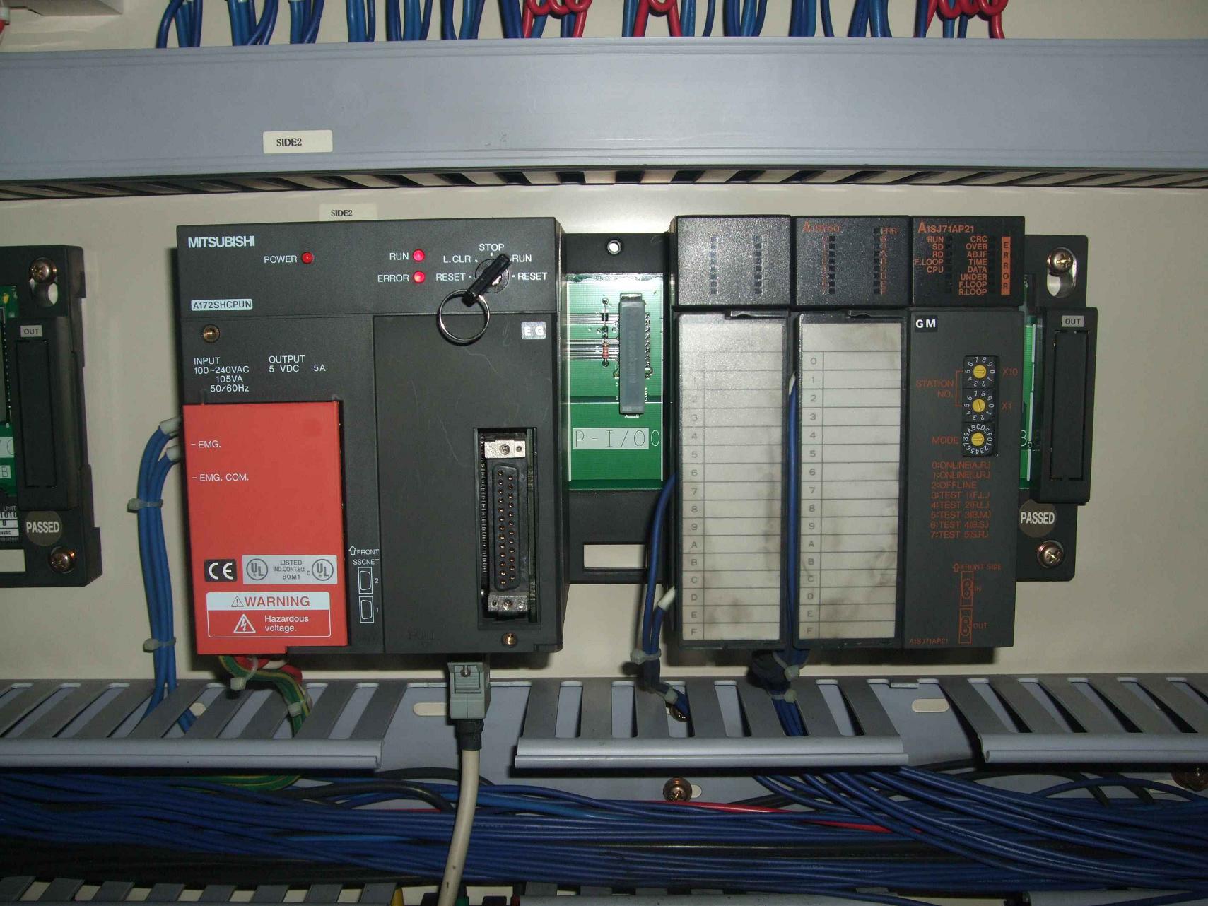

    Q系列基本型包括:Q00J Q00 Q01 三种CPU
    Q系列高性能PLC包括: Q02 Q02H Q06H Q12H Q25H 五种CPU
    Q系列过程控制PLC包括: Q12PH Q25PH 两种基本型号CPU
    Q系列运动控制PLC包括: Q172 Q173 两种基本型号CPU
    Q系列冗余CPU目前有两种:Q12PRH Q25PRH
Q系列PLC采用了模块化的结构形式,系列产品的组成与规模灵活可变,最大输入输出点数达到4096点;最大程序存储器容量可达252K步,采用扩展存储器后可以达到32M;基本指令的处理速度可以达到34ns;其性能水平居世界领先地位,可以适合各种中等复杂机械、自动生产线的控制场合。
Q系列PLC的基本组成包括电源模块、CPU模块、基板、I/O模块等。通过扩展基板与I/O模块可以增加I/O点数,通过扩展储存器卡可增加程序储存器容量,通过各种特殊功能模块可提高PLC的性能,扩大PLC的应用范围。
Q系列PLC可以实现多CPU模块在同一基板上的安装,CPU模块间可以通过自动刷新来进行定期通信或通过特殊指令进行瞬时通信,以提高系统的处理速度。特殊设计的过程控制CPU模块与高分辨率的模拟量输入/输出模块,可以适合各类过程控制的需要。最大可以控制32轴的高速运动控制CPU模块,可以满足各种运动控制的需要。
