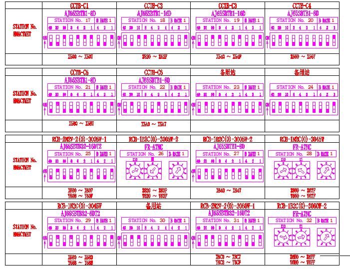

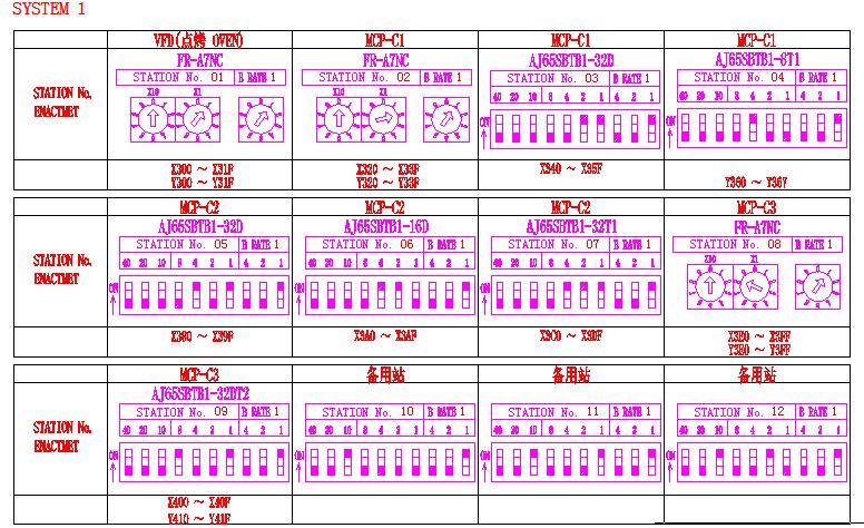

现有 Q00CPU                  1个
     QJ61BT11               1个
     QX40                        1个
          QY40                         2个
         AJ65SBTB1-32D     5个
         AJ65SBTB1-32T      5个
比如将 AJ65SBTB1-32D     设为以X100 为起始点
    将 AJ65SBTB1-32T      设为以Y100为起始点
该如何设置??  望详解!

因为都是开关量,设置的时候一个开关量模块用32个点即可。但是不管是输入还是输出模块都必须是占用32个输入和输出点。
比如第一块是AJ65SBTB1-32输入模块,占用地址是X100-----X11F,和Y100---Y11F,当然了因为是输入模块所以实际上Y100-Y11F地址对此模块是没有意义的,但必须设置。
以此设下去
1-AJ65SBTB1-32D      X100-X11F ,Y100=Y11F
2-   AJ65SBTB1-32D    X120-X13F,Y120-Y13F
3-   AJ65SBTB1-32D    X140-X15F,Y140-Y15F
4-   AJ65SBTB1-32D    X160-X17F,Y160-Y17F
5-   AJ65SBTB1-32D    X180-X19F,Y180-Y19F
因为是输入模块,上面的Y***没有意义,但必须设置
6--AJ65SBTB1-32T       X180-X19F,Y180-Y19F
7-AJ65SBTB1-32T      X1A0---X1BF,Y1A0-Y1BF
8-AJ65SBTB1-32T      X1C0--X1DF,Y1C0-Y1DF
9-AJ6AJ65SBTB1-32T X1E0-X1FF,Y1E0-Y1FF
10  10-AJ6AJ65SBTB1-32T  X200-X21F.Y200-Y21F
因为是输出模块上面的X**没有意义的,但是必须设
10个模块按照这样的顺序和地址分配就可以使用了。

    以上是地址段的设置,在CCLINK 网络中也要设置一下才能工作

    请问在哪个界面填写这些数据? 望截图,谢谢!

    不多说直接上图

    1楼正解,7楼好图。

    太感谢7楼了,两张图基本上把所有的模块都包括了,真心感谢,学会了分配地址
