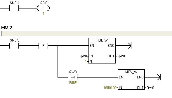

10个灯依次点亮,每一秒点亮一次,每次只亮一个,当第十个亮完后,又从第一个开始亮,如此循环。用西门子的s7-200 编程。。谢谢。

1楼  发表于: 2013-02-26 14:34
引用楼主1340718986于2013-02-26 14:04发表的 哪位大哥能帮忙编程,比较简单的。 :
大致就像这个样子了……
Good Luck~

    3楼  发表于: 2013-02-26 14:53
    想问一下,那个QW0代表什么??

    4楼  发表于: 2013-02-26 15:04
    引用第3楼1340718986于2013-02-26 14:53发表的  :
    想问一下,那个QW0代表什么??
    QW0=QB0+QB1=Q0.0~Q0.7+Q 1.0~Q1.7
    一个字=2个字节=16个位
    好好复习电脑基础,否则入门都难。
    Good Luck~

    要好好理解:字节、字、双字
    不能理解,就不能深入!

    可用步进指令,先设计一循环时间T,每一步使用数据只通一个位输出

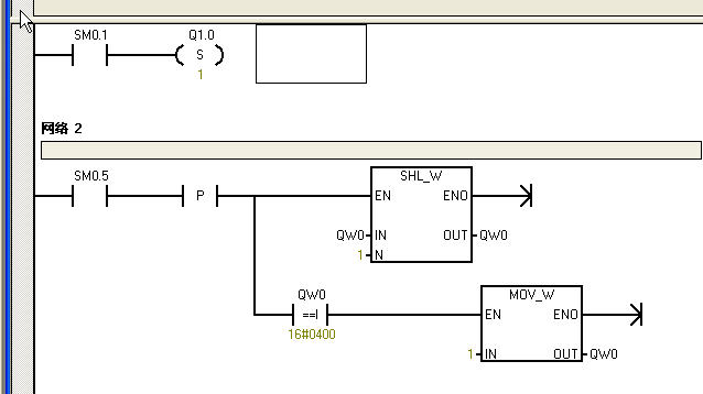

    11楼  发表于: 2013-02-27 13:33
    谢谢1楼大哥的提醒
    以下测试过可以,Q0.0到Q1.1
    [ 此帖被c_aib_rong在2013-02-27 15:58重新编辑 ]
